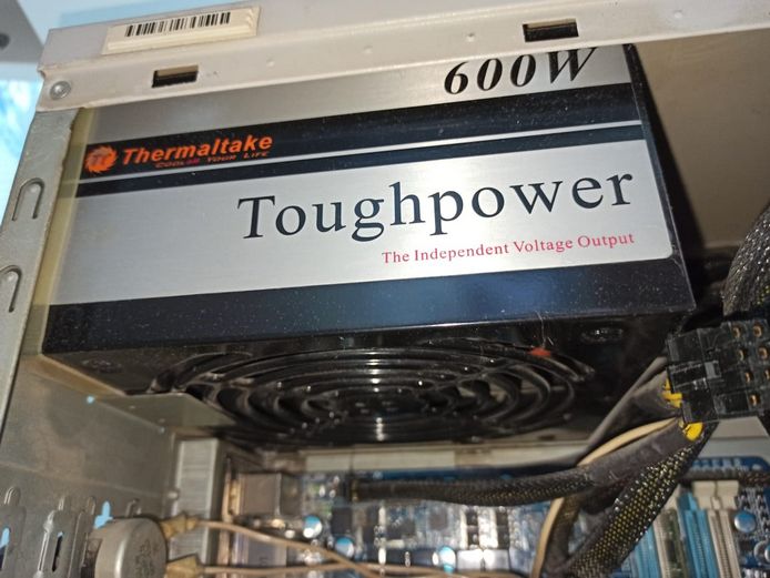

Монитор там 22-24 вроде, fullhd. Залез внутрь сегодня глянул бп. Бп похоже норм еще

Блок питания вроде норм. повезло.
