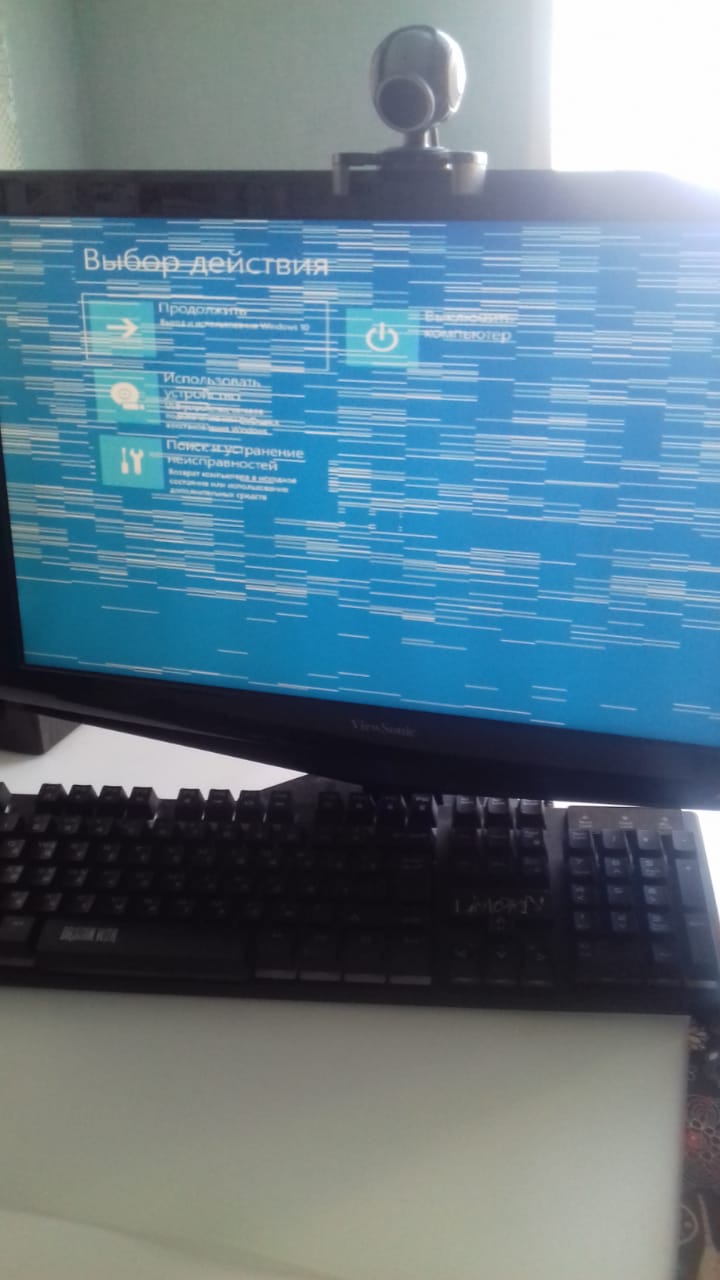

Видеокарта поломалась?
СообщениеДобавлено: Пн 24-01-22 : 15-03    Заголовок сообщения: Видеокарта поломалась? Ответить с цитатой
GIGABYTE GeForce® GTX 560 Ultra Durable 1 Гб GDDR5
Ремонтируют их?
Видюхи сейчас покупать самизнаететаксебевариант...
СообщениеДобавлено: Пн 24-01-22 : 15-24    Заголовок сообщения: Ответить с цитатой
Если это питание помирает, то можно починить, если сам чип - то нет смысла пытаться.
СообщениеДобавлено: Пн 24-01-22 : 15-46    Заголовок сообщения: Ответить с цитатой
было подобное 2жды. первый раз вот такое как тут, вытащил видюху контакты ластиком почистил и шнурок вга заменил и заработала.
А второй раз было так же но только штрихи цветные были, тогда еще доступные цены были, не чего не помогло, просто купил новую.
СообщениеДобавлено: Пн 24-01-22 : 18-49    Заголовок сообщения: Ответить с цитатой
Было такое как-то. Поменял БП с 300 на 500 Вт. Всё заработало
Ну а эта старушка, похоже, приказала долго жить
СообщениеДобавлено: Пн 24-01-22 : 20-42    Заголовок сообщения: Ответить с цитатой
У меня старее была видюшка и показывала - сильно хуже (т.е. курсором мыши можно было нажать только крупные кнопки - в текст уже не попасть было...), но она заходила в БИОС материнок B560-Z590, в отличии от пары других...
Снял пластик, прогрел строительным феном, кулером проца сверху прижал - все ОК.
А тут или у самого чипа контакты отклеились (проще) или у чипов памяти (сложней, ибо их много и нагрев неравномерный).
С памятью я одну починил, а одну добил как-то очень давно. Sad

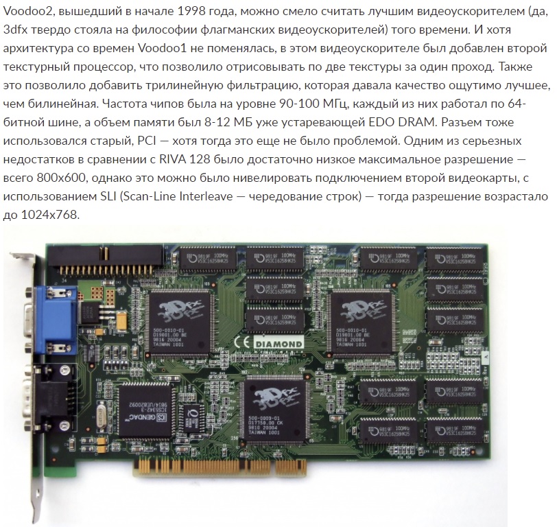

Помню вау эффект когда увидел Quake1 на voodoo2 видюшке )
