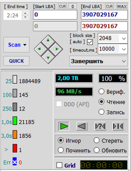

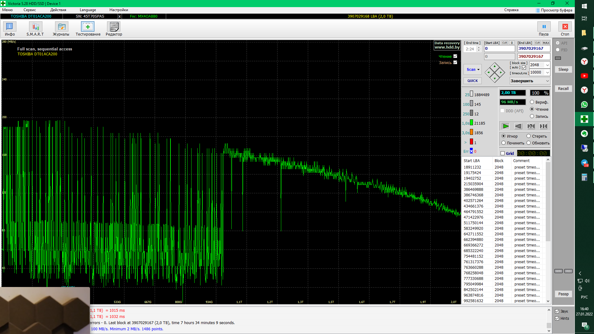

Вчера вдруг начал тупить HDD - программы с него не открывались, скопировать ничего не мог, всё подвисало и тормозило.
Просканировал его Викторией.
Через DMDE скопировал нужные файлы и сделал через Викторию "Стереть все данные с носителя". Я так понял она перезаписала диск, долго и муторно.

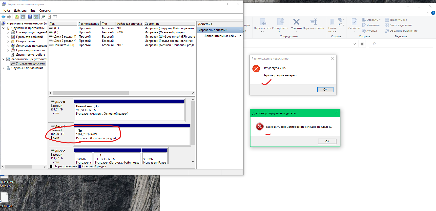

И теперь я не знаю что с ним делать дальше. Создать раздел не могу, выдает такую фигню:

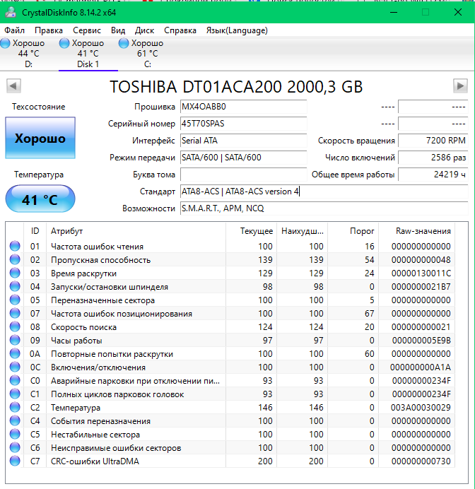

Протестируй его прогой CrystalDiskInfo - скрин сюда.
Потом, в зависимости от результата, поработать с диском прогами типа AOMEI или Paragon или Acronis или им подобными

Ну диск нормальный. Теперь поработай с ним любой из прог:

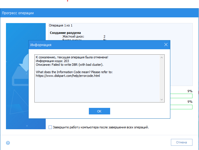

Хотел просканировать еще раз диск - скорость 5-10 MB/s.. в виктории и в AOMEI. Сканирование или по новой очистка диска займёт 3е суток)
AOMEI так же не может создать раздел и форматнуть в NTFS.

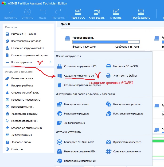

Поgробуй сделать загрузочную флешку AOMEI прямо из программы. WinPE называется. Запустись с неё - чтобы винда не мешала и возможно вирусяки

Попробуй поменять шлейф и порт SATA - может там затык
Воткнул в другой порт Sata, точнее 2 жесткий поменял местами - через AOMEI раздел создал и форматнул без ошибок... странно всё это.
И оба жестких работают нормально.

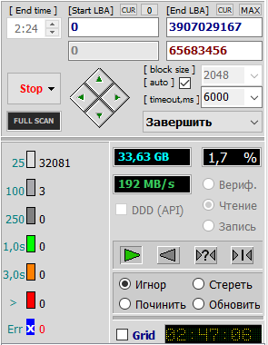

Поставил на проверку викторией - скорость сразу под 200Мб/сек как и должно быть, и секторов тормозных пока нет, хотя раньше на 2% проверки уже было дофига 1s и 3s.
Спасибо за помощь. Я так предполагаю, что контакт был плохой, других вариантов в голову не приходит.
