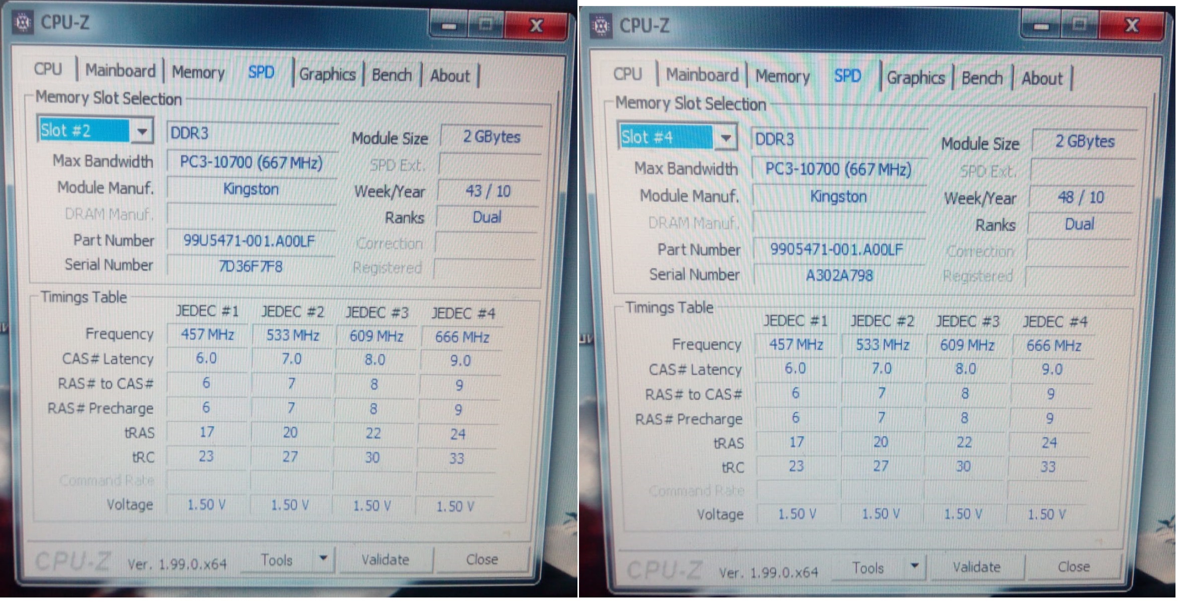

На первом фото видно, что подключены 2 плашки 2x2 в 2-х канальном режиме. Можно подключить ещё 2 плашки 2x2 или 4x2 или 8x2 (но узнать сколько максимально увидит процессор)

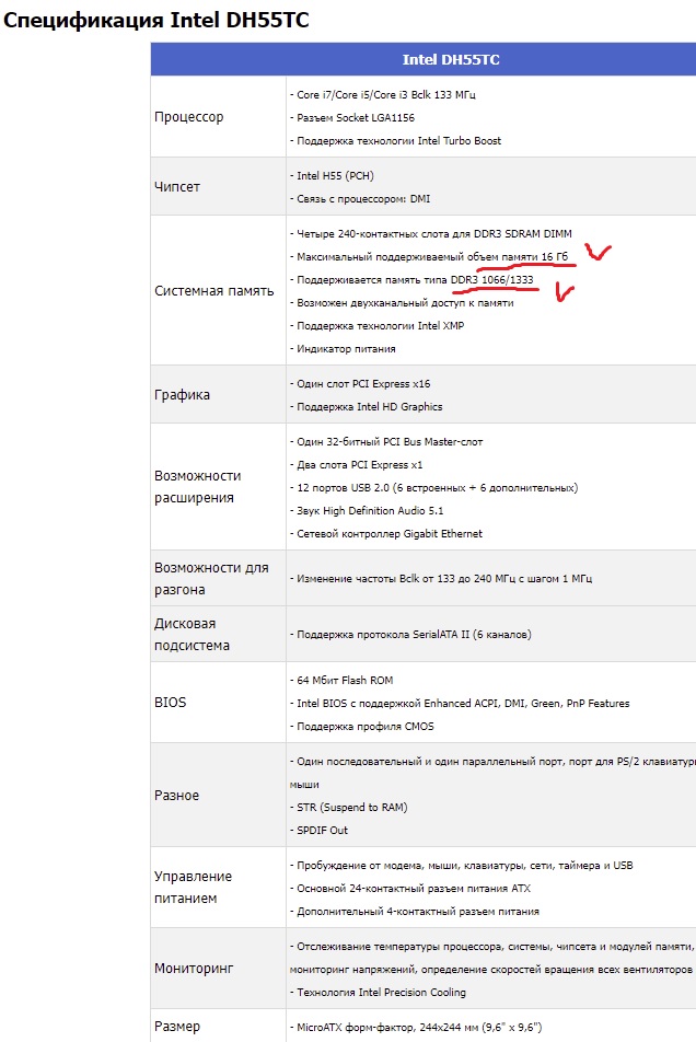

Хотя такой вариант не годится. Максимум, что поддерживает матплата это 16 гигов. Поэтому стоит добавить 2 плашки по 4 гига, не больше (чтобы сохранить 2-х канальный режим. Не знаю будет ли такой режим если добавить 2 плашки 4 + 8?). Даи плашки с частотой 1600 тоже нет смысла брать - такую частоту не поддерживает

Можно вставить 1х4Гб + эти 2х2 - и тоже будет двухканальный режим, но будет определятся 4Гб-ной плашкой (есть обрезки на 4-х чипах).

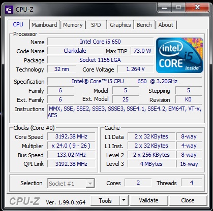

И неизвестно какой процессор (ждём, что скажет ТС). А то может он только 4 гига и поддерживает или 8, но не более. Тогда вообще нет смысла много памяти закидывать

2 планки по 2 гига. К сожалению фото проца не делал, сейчас папа включит комп и по теам вьивер гляну

скорее всего пенёк, номожет быть и:
Поддержка типов процессоров Intel серии Core i7 8xx, Core i5 6xx/7xx, Core i3-5xx, Pentium G6xx0
Последний раз редактировалось: nethello (Сб 5-03-22 : 19-03), всего редактировалось 1 раз
СообщениеДобавлено: Сб 5-03-22 : 19-00    Заголовок сообщения: Ответить с цитатой
Процессор INTEL Core i5 650
Тип поддерживаемой памяти DDR3 PC3-8500 (DDR3-1066), PC3-10600 (DDR3-1333), двухканальный контроллерсовместимая память
Максимальные поддерживаемые стандарты памяти PC3-8500 (DDR3 1066 МГц), PC3-10600 (DDR3 1333 МГц)
Максимальный объем оперативной памяти 16 Гб

я правильно понял что и мать и проц имеют порог по памяти в 16 гигов?
СообщениеДобавлено: Сб 5-03-22 : 19-06    Заголовок сообщения: Ответить с цитатой
Верхний, да.
К твоим 2+2 можно добавить максимум 12 т.е. это 4+8
