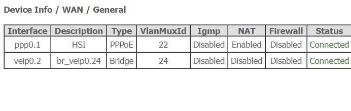

СообщениеДобавлено: Сб 2-03-24 : 18-26    Заголовок сообщения: Ответить с цитатой
Я так понимаю это оно?
LancerxXx
СообщениеДобавлено: Пн 29-04-24 : 17-29    Заголовок сообщения: Ответить с цитатой
Вопрос актуальный аланы нужные нашел а вот для мультикаста нет к сожалению. Кто подскажет где искать
