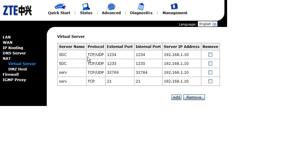

С 32769 по 32784 это у тебя диапозон? А то что то я не понял судя по картинке...
А вообще странно, что не работает. Файерол(брандмаэр) есть? Если да то попробуй выключить
olegg
СообщениеДобавлено: Ср 15-08-07 : 01-18    Заголовок сообщения: Ответить с цитатой
да вроде деапазон так в настройках по ссылке што ты указывал написано.

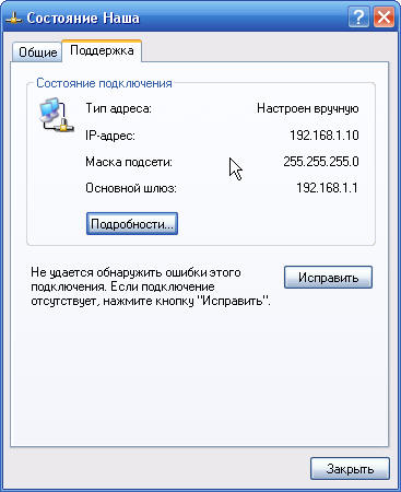

olegg
У тебя внутренний IP адрес компа, на котором стоит FTP сервер, действительно 192.168.1.10 ?
olegg
СообщениеДобавлено: Ср 15-08-07 : 10-42    Заголовок сообщения: Ответить с цитатой
Panter
да точно он

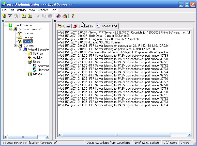

olegg
СообщениеДобавлено: Ср 15-08-07 : 12-19    Заголовок сообщения: Ответить с цитатой
это лог сервера
интересно что за ip 127.0.0.1 я не где его не указывал

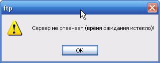

СообщениеДобавлено: Ср 15-08-07 : 12-50    Заголовок сообщения: Ответить с цитатой
olegg писал(а):
пробывал зайти на ftp через тотал пишит
когда пытаюсь через внешний ip со своего же компа зайти
может важно explorer 7 стоит

olegg
Есть мнение, что ты от себя серез свой внешний IP к себе же зайти не сможешь. По крайней мере я от себя через свой внешний IP на свой FTP попасть тоже не могу. С другого же IP-шника всё норамально работает.
