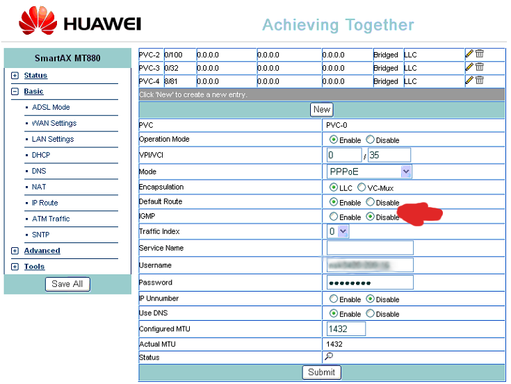

Прошу помощи!
Подключил IPTV ,однако никак не могу добиться, чтобы все работало. Облазил весь форум, но ничего не помогло. Может кто подскажет, что делать?

в PVC которая PPPoE поставить IGMP - Disable
BorPas писал(а):
итак я победил... Serj действительно прав IGMP влияет (Ковалев Денис - IGMP таки влияет !), да ещё Operation Mode по умолчанию Disable стоит, а это выключатель PVC оказывается... короче
при установкии опции и нажатии Submit модем переконективается
доведите это до 062 пожалуйста!

Спасибо конечно, но если бы это помогло, то я бы новую тему не открывал. Кроме того у меня настройка полностью стоит Bridged

Тема закрыта, теперь все работает

У меня PVC-1 для интернета, PVC-3 Для IP-TV сделал примерно тоже самое . НЕРАБОТАЕТ?
В PVC-3 следующие значения vpi/vci 1/36
