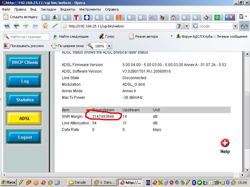

Собственно вот.В момент таких скачек соединение рвется....
Понимаю что линия убитая, но...есть позозрение что модем глючит.
Бывает также такая фигня, когда вроде параметры линии рабочии, скорость вроде установилась, но авторизация не проходит. Перезагружаешь модем через вебморду, заново заходишь и видишь, что модем в упор не видит линии(то есть все параметры по нулям).И пока не ребутнешь его "через розетку"-ситуация не меняется.
Что это?Модему пора на покой? Или стоит попробовать сменить прошивку?(щас стоит V3.02B01T01.RU.20060818)
добавил:
Чуть не забыл, модем Длинк 500 Т

Стоит попробывать сменить проводку ИМХО гдето не контакт... тоже так было...

Это говорит о том, что где-то на участке от АТС до модема плохой контакт. Затухание 54 - жуть...

Если я не ошибаюсь у него воздушка.
Даймон
Давно пора заменить.

Да уж..вот так мы и живем Sad Sad
Именно! Причем основная часть линии подземная, воздушка всего около 300-350 метров(прорвало трубу, соответственно все перекопали, ну и оборвали подземку. Хозяин линии не стал заморачиваться и за н-нную сумму денег пробросил воздушку до ближайщего щитка на улице). Короче, надо менять.....
Кстати,не подскажете сколько будет стоить переключение с воздушки на подземку в этом самом щитке(как я понимаю там надо перекинуть всего 2 провода)? А то нас пугают астрономическими суммами более 3 тысяч рублей...
ЗЫ:оборваную линию мы сами отремонтируем, нужно только переключится в щитке

тоже Длинк 3я прошивка. такое стало появляться как я перешел с анеекс А на Аннекс М. хорошо что хоть редко

нет именно началось после перехода на аннекс М
может и совпадение но скрин 1 в 1 как у меня бывает

Сделай скрин с точными параметрами линии и версией прошивки, как в первом посте темы и выложи сюда.
