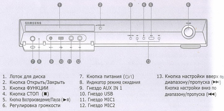

Вводные данные.
Был куплен домашний кинотеатр под именем Samsung c акустикой 5.1.
Картинки по сабжу:
Собственно перед:
Собственно, зад:
Цель:
Подключение компутера к акустике так, чтобы акустика работала на все 5.1.
Сейчас аудио подключен через лин. вход-выход (по картинке AUX 1), но больше чем 2.1 оно не играет.
Такое вообще возможно?

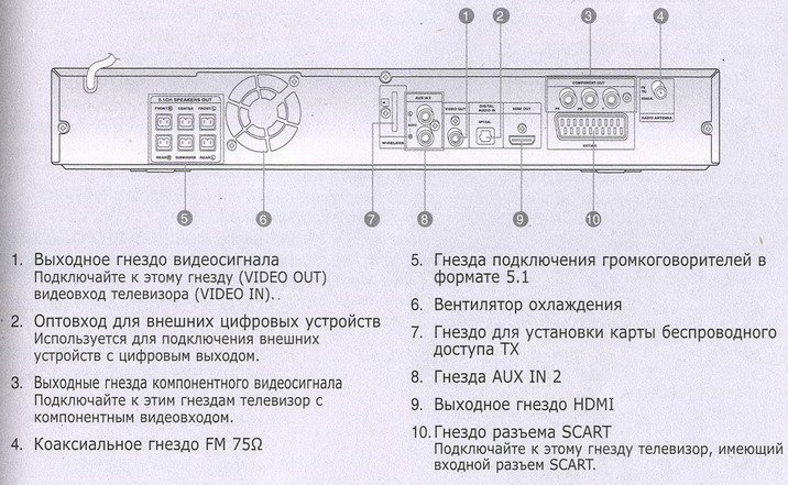

СообщениеДобавлено: Ср 29-08-07 : 08-23    Заголовок сообщения: Ответить с цитатой
А через 2. подключить пробовал? На компе звуковуха какая?

Что такое оптовход для внешних цифровых устройств я вообще не въезжаю.
Въезжаю я только в то, что это врядли мой вариант. Ибо карточка на компе стоит самая деревянная с двумя "дырочками": линейный вход и линейный выход.
И вообще это ноутбук

http://ru.europe.creative.com/products/product.asp?category=1&subcategory=208&product=16779
вот этот модуль по ходу надо
http://ru.europe.creative.com/products/welcome.asp?category=1&subcategory=208 - вот тут на фото большом видно как сие подключится, и какие разъемы уже есть - по ходу один для наушников, другой - spdif
Так вот, если к задуманной теме вернутся, надо про этот цифровой выход узнать все, что можно.
Потом как 5ти канальная аудиокарта нужна для 5ти канальной аудиосистемы. А у нас ее как таковой нет.
