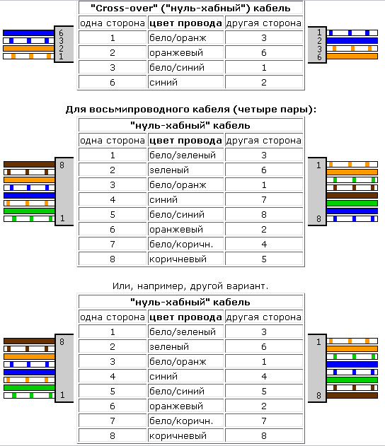

как я поиню надо обжимать перекрёсным!
А когда я сам обжимал, по прямой схеме из сетевухи в сетевуху, то он писал - "Сетевой кабель не подключен!"

Вот так должен быть обжат кабель для соединения 2х компов.(сорри за грубость рисунка)
d1n0
СообщениеДобавлено: Пн 17-09-07 : 15-08    Заголовок сообщения: Ответить с цитатой
спасибо большое, пойду вскрою кабель

Мой понятней будет!
и универсальней!
