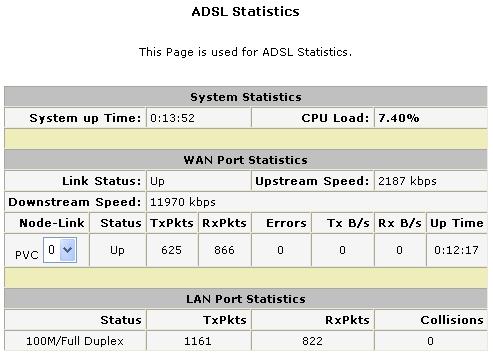

DenyK
СообщениеДобавлено: Пн 1-10-07 : 20-08    Заголовок сообщения: Ответить с цитатой
прописал в autoexec.net annex m, смотрю статистику и глазам своим не верю, я ведь 062 еще не дозвонился
Это почему так?

DenyK
СообщениеДобавлено: Пн 1-10-07 : 23-26    Заголовок сообщения: Ответить с цитатой
Ни фига не понимаю!!! Я НЕ дозвонился 062, чтоб меня переключили на аннекс М, а скорость закачки на фтп вместо 80, как обычно, стала 180 кбайт/сек!!! Щаз все по умолчанию на аннекс М сидят сразу чтоли???
DenyK
СообщениеДобавлено: Вт 2-10-07 : 11-39    Заголовок сообщения: Ответить с цитатой
Все, победил!
1. Модем с круглой кнопкой.
2. Перепрошивать не потребовалось.
3. Достаточно прописать чит через телнет в autoexec.net: "wan ghs set annex m" и перегрузить модем (просто выключил и включил его).
4. Звонить 062 не надо, порт уже был на annex M (подключался в декабре 2006г.)
5. Статистика по скорости см. скрин выше.
6. Исходящая скорость (на ftp.adslclub.ru) стала 1,7 мегабита (против ~700 килобит на annex A - прирост более чем в 2 раза).
7. Входящая скорость с того же фтп стала ~220-240 килобайт на один поток против max 160 килобайт (за счет стабильности канала??).
Короче я доволен, спасибо BorPas и Алексей Н. за консультации Smile
