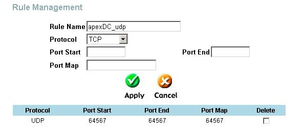

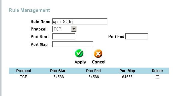

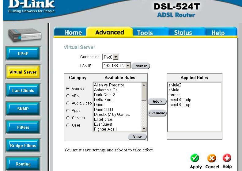

модем у меня dlink 524t, работает в режиме роутера
настроил согласно мануалов клиента apexDX, выбрал порты
tcp 4566
udp 4567
указал ip (получил его через whatip.com)

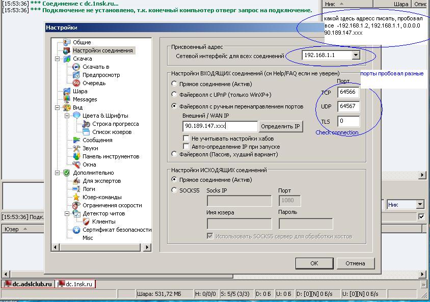

сделал мапинг портов на модеме, но ничего не работает, получаю вот это "*** Соединение с dc.adslclub.ru...
*** Подключение не установлено, т.к. конечный компьютер отверг запрос на подключение."
при проверке портов получаю следующее :
Failed to connect on TCP 4566
Connected on UDP 4567
Partial Connection
использую встроенный виндосовский файрволл, пробовал его отключать, пробовал прописывать порты из emul-а - не помогло...
при этом emule работает нормально, сделан мапниг портов и все пашет.. (порты для emula tcp 4662 udp 4672)

Попробуй в настройках DC переключить на - Файерволл(пассив) |

Актив, пассив - какая в пень разница? Видно же на скрине ответ сервера. Или подсеть не разрешена, или забанен. И сегодня с DNS траблы, пробуй вместо dc.1nsk.ru - 217.70.104.182 |

ура! починил...
у меня был установлен файрволл outpost, для него не был введен ключ, я думал он не дествовал (на панели он не отображался) и использовал встроенный виндозный файрволл, после того как снес outpost, все заработало
