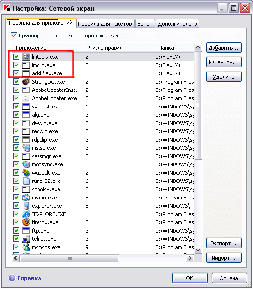

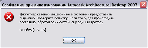

Работаю в АДТ 2007 Рус, и вот возникла неожиданная проблема с лицензией (а точнее - с её проверкой).
А дело вот в чём: недавно сижу на КИС_7, и там есть полезная утилита - сетевой экран. Создал несколько правил в нём, в т.ч.: Запретить все TCP в обоих направлениях, Разрешить все UDP в обоих направлениях, а, так-же, список исключаемых/доверенных/ IP-адресов ( http://1nsk.ru/forum/showthread.php?t=14611 ). Всё бы ничего, но Каспер каким-то образом блокирует работу сервера FlexLM и, соответственно, проверку АДТ лицензии. Когда убираю галочку Запретить все TCP, запускается без проблем.
И вот вопрос: в каком месте и что нужно прописать в КИС, чтобы он давал работать FlexLM?
ps: в Правила для приложений добавлял сервер в доверенные. Не помогло! Cry Ап стену друже!

В сетевом экране испольняемый файл добавь и для него установи правила.
Либо же, возможно, придется добавить отдельно утилиту проверки так же, если она не в исполняемом файле.

Можно поподробнее? Так сказать - на пальцах? Embarassed
СообщениеДобавлено: Чт 15-11-07 : 14-57    Заголовок сообщения: Ответить с цитатой
В настройках сетевого экрана есть закладка - Правила для приложений - она самая первая как приавло.
Там добавь свою программу и разреши TCP и UDP
Заодно посмотри, может она там же уже самим КИСом прописалась
вот такая вот байда:
причём, интересный факт: при ПОЛНОСТЬЮ выключенном интернете и выключенном КИС - всё работает. Если инет вырублен и включен КИС с настройками (см.выше) - Вылетает нафиг

А для этих приложений в свойствах прописал разрешение активности, да ?
Еще вариант - проактивная защита и прочая байда - попробуй выборочно ее выключить - там же в настройках в пунктах слева поищи.

в том-то и проблема - работает, когда отключаю пункт Запретить все TCP. А проактивную защиту отключал ещё в первую очередь. На всякий случай (хоть она и молчала при запуске). Не помогает Sorry
Блин, не хоцца без СПДС на 2008й варез переходить Cry

Для чего это странное правило "Запретить все TCP"?
Стоит попробовать отключить его и и поставить сетевой экран в режим "Максимальная защита". Как вариант, можно еще попробовать создать дополнительное правило разрешающее IP, которые требуются для работы сервера.
для того, чтобы винда и некоторые другие программы без спроса не лезли во внешку. А правила для приложений, для пакетов, для ИП я создавал. Не фурычит.
