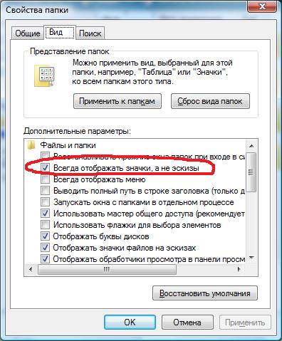

4. Как оказалось, Explorer в Vista - это крайне глючная вещь. Что такого он делает с файлами при открытии папки? Есть папка, в которой лежат файлы архикада и 3ДМакса8. При открытии этой папки в адресной строке начинает бежать зеленая полоска. Примерно на 98% она останавливается и дальше не двигается. Если не дай бог кликнуть правой кнопкой на любом из этих файлов - explorer задумывается надолго и вылетает. Причем если ничего с файлами не делать - можно, допустим, вернуться на уровень выше. Если попытаться скопировать файлы - то появляется стандартное окошко копирования, которое сообщает, что подсчитывает необходимое время. Подсчитывать это время он может бесконечно долго. Соответственно, ничего и не копируется из этой папки. НО если воспользоваться FAR'ом, то всё замечательно копируется. В чем тут может быть дело?

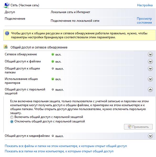

5. Это ещё не все. Теперь про сеть. Есть свитч, в него воткнуты комп, ноут и adsl-модем. Комп и ноут находятся в одной рабочей группе (MSHOME), IP отличаются на 1. Оба друг друга видят. НО с ноута я без проблем могу зайти в расшаренные папки компа (да, там стоит WinXP SP2), но если пытаюсь зайти с компа на ноут - вылетает окошко, где запрашивается имя и пароль. В Висте все настройки уже облазил - нигде не могу найти где бы это отключить или задать пароль.

5. Отключить пароль можно в центре управления сетями

3. Зеленая полоска - индикатор загрузки эскизов, либо просто индикатор загрузки содержимого (открой "Установка и удаление программ" - поймешь, там этот список пока грузится та же самая полоска идет). Так что выключай эскизы
