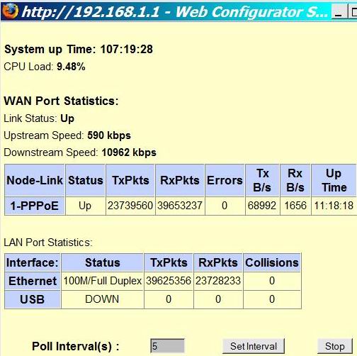

Заменил лапшу от розетки до коробки на витую пару,Downstream выросла на 50% до 10900 kbps.Прокомментируйте картинку, какие параметры не в норме и что с этим можно сделать.Zyxel660RU ee. http://www.adslclub.ru/upload/data/2007-31-12_02-01-11_76542.jpg

konst-t
Изменитяся или нет зависит от состояия лапши.
all
У товарища 3 км до АТС, по чему у него достаточно неплхие показатели сейчас, так что думаю что изменения будут не значительны, и не факт что стабильность как-то поеняется.
