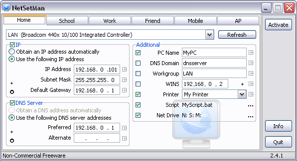

http://www.adslclub.ru/upload/data/2008-05-01_14-40-59_70723.png
Попробуй программу netsetman

А причём NetSetMen ?
Эта программа только помогает быстро менять по необходимости сетевые настройки и как правило более востребована на ноутах.
