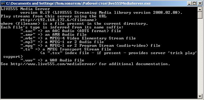

runetovec Продвинутый форумчанин
BorPas
я правильно понимаю под словом вещать "запуск фильма с пульта STB его остановка, пауза и с начало".
скачал здесь: http://www.live555.com/mediaServer/
запускаю.
Делаю ссылку в директорию с фильмом:
<A
href="rtsp://mw.iptv.wstream.ru:7777/mw/movie.mpg"
name=2> <B>Фильм</B> </A>
P.S. Пример с музыкальным файлом работает:
<A
href="mp3://mw.iptv.wstream.ru:7777/mw/song.mp3"
name=2> <B>Музыка</B> </A>
Может я неправильно команду ввиде кода задаю  |
BorPas Девелопер
rtsp://айпишнег_твоегокомпа/имя_файла
корнем считается папка из которой запущен live555 сервер
только мпег2 TS не PS !
пауза будет работать если файл предварительно проиндексировать тулзой с того же сайта и положить индексный файл рядом с самим видео |
