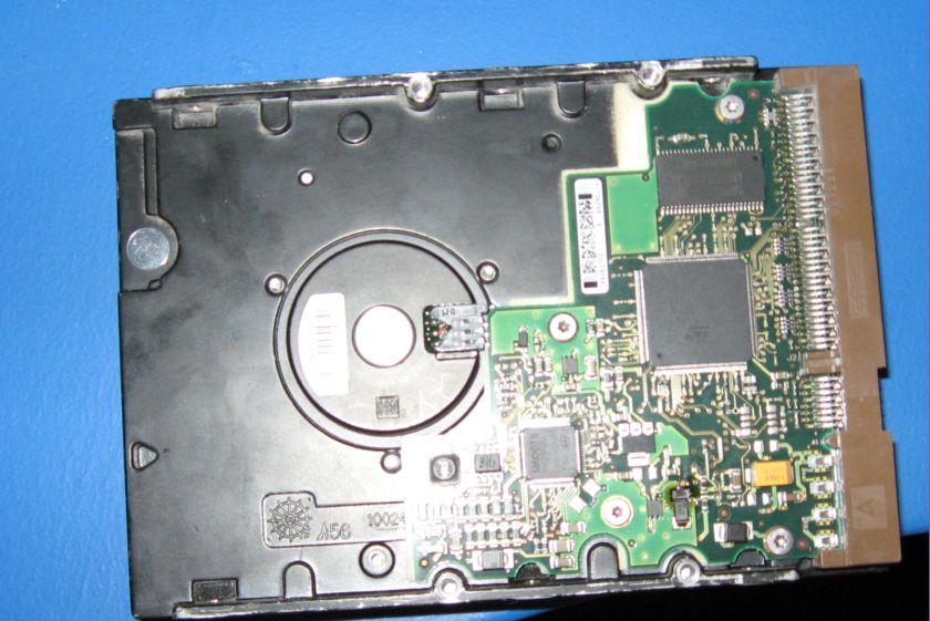

Сегодня на втором компа ....при странных обстоятельствах "сгорел" винт, сработала защита в БП и отрубила питание.
А вот что получилось:
Большая фотка:
http://www.adslclub.ru/upload/data/2008-23-02_21-56-18_70032.jpg
Если возможность оживить девайс?
Отслужил мне верой и правдой почти 4 года... Cry жалко...

Сигейт баракуда? выпаяй его, и должен еще поработать
ALaGaR
СообщениеДобавлено: Вс 24-02-08 : 00-34    Заголовок сообщения: Ответить с цитатой
X-5 Ага сигейт. ST340014A. Что выпаять? ту деталюху которая сгорела? А что это за деталюха то вообще? Диод? и для чего служит Smile всё спросил что мог.)
И интересует что могло послужить феерверку?
Открутил плату, с другой стороны чистая...
А мож у кого есть такойже винт ток с дохлыми блинами? Smile

Медвед-шатун
СообщениеДобавлено: Вс 24-02-08 : 00-47    Заголовок сообщения: Ответить с цитатой
если не гоню то диод это защитный от переполюсовки.
выпаяй и посмари шо будит
ALaGaR
СообщениеДобавлено: Вс 24-02-08 : 00-48    Заголовок сообщения: Ответить с цитатой
Andron_
Это понятно что проше, но ведь чтото послужило такому стечению обстоятельств. И не факт что заменив её всё заведётся, мож проблема не только в ней.
alexcom Посмотреть как Засверкает?

А у меня совсем капельку винт другой и там два диода рядо м и какой из них сгорел!?

ALaGaR если не пробовать, работать винт не начнёт
по личным наблюдениям , защитный диодик выносит от повышеной кривизны рук.
ALaGaR
СообщениеДобавлено: Вс 24-02-08 : 00-57    Заголовок сообщения: Ответить с цитатой
alexcom Это предьява?) *Грею паяльник* Щас отпаяю посмотрю что буит..
Хочешь сказать что я молекс перевернул-) и както умудрился его затолкать Smile .
Плату мона без гермоблока подрубить? проверить будет что сверкать или нет..

СообщениеДобавлено: Вс 24-02-08 : 01-01    Заголовок сообщения: Ответить с цитатой
Andron_ Этод диод греется и становится алым....дальше не ждал..
нежелательно...
ALaGaR писал(а):
Это предьява?)
вот пачиму у меня за примерно 6 лет не вылитал диод ниразу...
