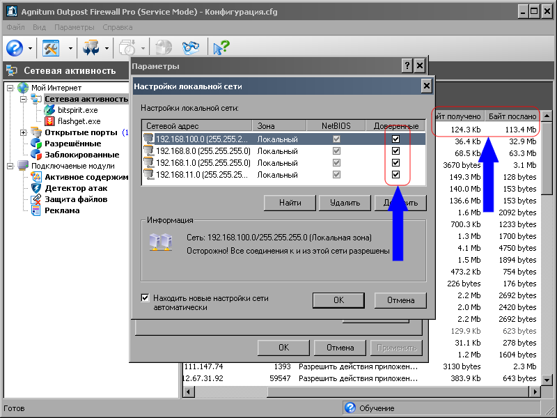

А что значит при отключенных? У аутпоста библиотеки висят и работают, даже при выходе с остановкой сервиса. Для чистоты эксперимента (хоть это и небезопасно) снести бы...
Да и вот еще что, а можно скрин сетевой активности аутпоста в момент запуска флайлинка (чтобы байты туда-сюда видно было)? |

Wadia Гуру
Что-то наподобие этого (показал стрелками)

strongdc.exe (чистый флайлинк называется FlylinkDC.exe) в доверенных? |
