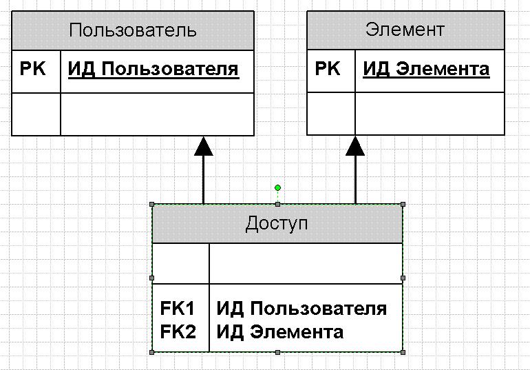

Просто то, как есть, проектировалось изначально без этого нововведения и было удобным.
В массиве таким образом хранится id элементов, к которым пользователь имеет доступ.
Там где это использовалось - очень удобно.
Еще мысль появилась - права этих нововведений иначе организовать в таблицах, отдельно от того, что есть. Надо подумать.

Повторяю еще раз и медленно строку с айдишниками убираешь, делаешь таблицу, с указателем на поле где раньше была строка и айдишниками. Делаешь внешний ключ, каскадное удаление или что тебе там надо...

СообщениеДобавлено: Чт 24-04-08 : 20-18    Заголовок сообщения: Ответить с цитатой
для этого вводится еще одна таблица, типпичный пример связи многие-ко-многим.

СообщениеДобавлено: Чт 24-04-08 : 20-28    Заголовок сообщения: Ответить с цитатой
Хм....
Видимо в этом случае придется вторую схему прав заводить.
Таким образом
Будет две таблицы.
Первая - id user, id строки
Потом делать общий запрос для двух таблиц - из второй выбрать id, где у id user есть id=id строки
Как-то так что ли.
Очень не хочется, потому как чтобы нарастить существующую систему с текстовым полем, нужно просто нарастить то, что есть.
Может тупое сделать преобразование - и строку виду 2,5,7 заменой перевести в id=2 OR id=5 OR id = 7 и использовать в запросе ? Smile) Сколько интересно запрос выдержит.

СообщениеДобавлено: Чт 24-04-08 : 20-33    Заголовок сообщения: Ответить с цитатой
НИЧЕГО ДЕЛАТЬ НЕ НАДО!!!!!!!!!!!!!
user.id = str.usre_id
Вот условие конкретенации.
user_id в str бует иметь вторичный ключ. Я НЕ ПОНИМАЮ, о каких правах ты говоришь.
