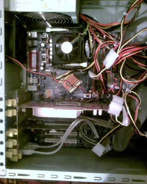

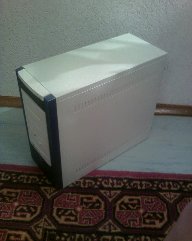

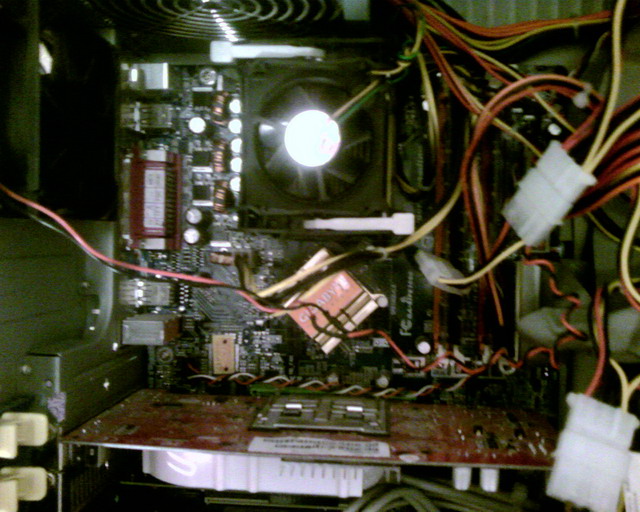

Хм, если не сложно - сфотай корпус, стенку боковую, и скажи как стоит системник в комнате. Мож малыми тратами обойдемся. И вообще - прочисти все радиаторы. Пылесос тебе тут не поможет, только кисточка или что-то анологичное, что между зубьев радиатора можно просунуть, либо сжатый воздух.

системник стоит открытой стороной к стенке стола....
СообщениеДобавлено: Пт 23-05-08 : 00-49    Заголовок сообщения: Ответить с цитатой
Так, ну вытащи видяху, аккуратно декоративный кожух пластмассовый сними и тщательно все прочисти. То, что левой стенкой к столу стоит - это не есть хорошо вообще-то, раз уж стенка снята - так видяха как минимум должна рядом с собой иметь открытое пространство, чтобы сосать "забортный" воздух. Кстати, а в стенке, которой на фотках нет, нет отверстий под вентиляторы? Где-нить сбоку от видеокарты если поставить на 120мм вентилятор, то всяко это поможет с обдувом, т.к. так еще и сверху будет плата обдуваться. Но для начала - просто тщательно все прочисти, у многих перегрев начинался от того, что забивались радиаторы.
