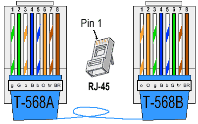

Ну а патчкорд обжатый кроссом (перевернутый) пробовал? Хотя современному сетевому оборудованию и по боку прямой или кроссовый патчкорд, но все же стоит попробовать. Да и магазы в основном торгуют прямыми патчкордами.

Да походу как раз таки Патчкорд у него прямой! А ему нужен перевернутый! (кроссовый). Тем более, шта если тем патчкордом он нормально цепляется к сетевухе, значит кабелек целый, просто не такой. Проверить патчкорд на работоспособность со свитчем можно так - оба конца воткнуть в свитч (т.е. петлей соединить lan1 и lan2), если лампочки замэргают значит и патчкорд робит!
