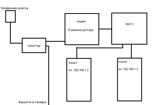

А по теме: воткнуть в свитч модем и два компа. Модем настроить роутером. Компьютерам назначить адреса и все. Можно "гамать". |
PILOT Матёрый
Добавлено: Ср 11-02-09 : 22-10 Заголовок сообщения: |
На картинке наглядней  |

PILOT писал(а): |
Сижу, осваиваю пэинт  |
