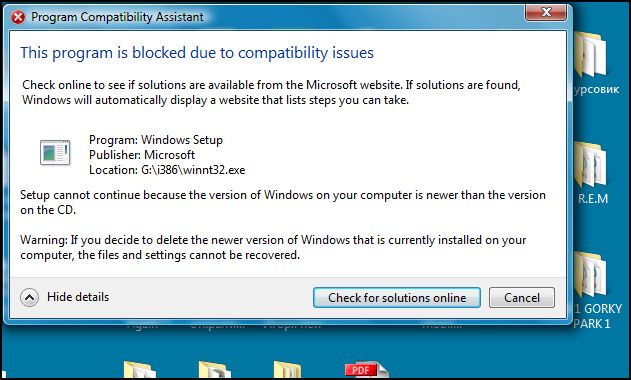

СообщениеДобавлено: Вт 8-07-08 : 02-22    Заголовок сообщения: Ответить с цитатой
А вот что выдает когда пытался запустить из под винды
Count Zero
СообщениеДобавлено: Вт 8-07-08 : 09-12    Заголовок сообщения: Ответить с цитатой
"Утановка не может быть продолжена, т.к. версия винды на вашем компе новее, чем на CD"
