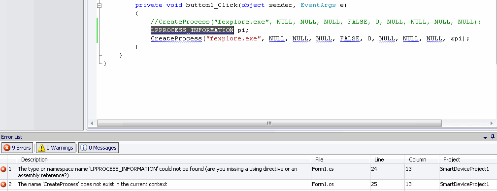

При компиляции выдаются ошибки
Error 1 The type or namespace name 'LPPROCESS_INFORMATION' could not be found (are you missing a using directive or an assembly reference?) D:\My projects\SmartDeviceProject1\SmartDeviceProject1\Form1.cs 22 13 SmartDeviceProject1
Error 2 The name 'CreateProcess' does not exist in the current context D:\My projects\SmartDeviceProject1\SmartDeviceProject1\Form1.cs 25 13 SmartDeviceProject1
Error 3 The name 'NULL' does not exist in the current context D:\My projects\SmartDeviceProject1\SmartDeviceProject1\Form1.cs 25 43 SmartDeviceProject1
и т. д. Причём не пашет также закомментированный вариант. Короче, похоже, что компилятор на знает такую функцию. Ладно, смотрю в помощи требования для этой функции:

Тогда такие ошибки
Error 1 Preprocessor directive expected D:\My projects\SmartDeviceProject1\SmartDeviceProject1\Form1.cs 10 2 SmartDeviceProject1
Error 2 Single-line comment or end-of-line expected D:\My projects\SmartDeviceProject1\SmartDeviceProject1\Form1.cs 10 10 SmartDeviceProject1
Да что же ему надо?! В помощи, в статьях в Инете CreateProcess используется так, как я написал. Похоже, что напортачил в заголовках подключаемых библиотек. Или надо вообще пространство имён подключать, а не библиотеку?Последний раз редактировалось: AlexRock (Вт 12-08-08 : 15-09), всего редактировалось 1 раз |
