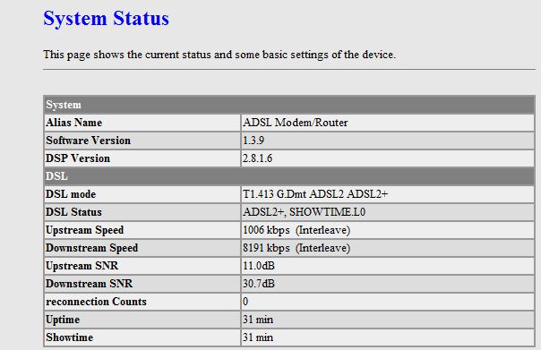

Доброго времени суток. посмотрите пожалуйста параметры
нужен совет, стоит ли поднимать профиль (и на какой) и ставить режим FAST? Не устраивает скорость скачивания с лок.ресурсов. Сегодня слез с 512 на 2мбит анлим.

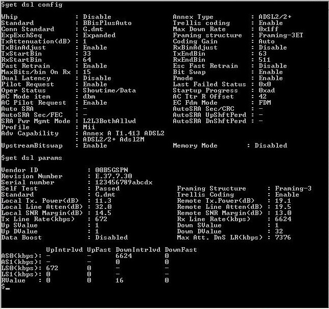

Здравствуйте.Подскажите какой профиль лучше поставить,заранее спасибо.

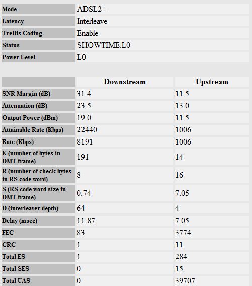

Привет, имеет ли смысл переключиться на 4 мб, сейчас было 1мб
линию почти улучшить нельзя

Результат telnet-команд
get dsl config
get dsl params выложите.

Семён91
СообщениеДобавлено: Вт 2-02-10 : 23-48    Заголовок сообщения: Ответить с цитатой
rendy
[/img]
rendy
СообщениеДобавлено: Ср 3-02-10 : 12-20    Заголовок сообщения: Ответить с цитатой
Семён91
Линия на 3 балла. Не совсем понятно с модуляцией, соединение по данным последнего скрина telnet установлено на G.DMT.
Думаю, прежде всего, нужно разобраться с модуляциями в модеме, а дальше уже изменять профиль. В принципе, около 13 мегабит в режиме adsl2+ должно нормально работать, но по текущей статистике могу это лишь предположить, поскольку не совсем понятно с текущим стандартом модуляции, telnet - статистика идёт для G.DMT.
Менять модуляцию можно из админки модема, либо через telnet - поэксперементировать с командами
modify dsl config
modify dsl config advcapability
можно задавать несколько значений
сохранение - commit
подсказка - знак вопроса
С синтаксисом ввода подсказать не могу, у меня подобного модема нет, чтобы можно было разобраться.
