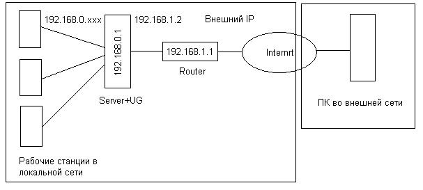

Вобчем чует мое сердце, что ситуация тривиальная и нужно просто настроить проброс портов на маршрутизаторе и все заработает, но че-то как-то додумать не получается... Вобчем прошу помощи в следующем:
Есть вот такая сеть (см. рисунок)
Нужно сделать так, чтобы из "ПК во внешней сети" был виден "Server+UG" в качестве прокси с авторизацией по логину и паролю. Т.е. чтобы было возможно прописать в браузере "Внешний IP:порт" и пойти через этот прокси.
Внешний IP как видно получает маршрутизатор, у "Server+UG" IP адреса из внутренней подсети - ...1.2 и ...0.1 соответственно. На маршрутизаторе файервол с НАТом.
Вобчем кому не трудно подскажите чего сделать надо... Или идею подайте.

из 192.168.1.* видно 192.168.1.2:портпрокси ?
если вдно то мапь на роутере портпрокси=>192.168.1.2:портпрокси
192.168.1.1 это IP маршрутизатора (LAN порта смотрящего во внутреннюю сеть). WAN получает внешний IP адрес.
192.168.1.2 это IP сетевой карты на сервере соединенной с маршрутизатором (по аналогии с ADSL модемом в режиме Роутера).
192.168.0.1 это IP сетевой карты на сервере смотрящей в локальную сеть.
Поэтому под "*" в 192.168.1.* в моем случае может быть только "1" т.е. 192.168.1.1.
Видит ли 192.168.1.1 - 192.168.1.2:портпрокси я как бы даже не в курсе... как проверишь с маршрутизатора видит он или нет ?
Вот то-то и оно... это самое простое, что мне в голову пришло... но чую я, что где-то есть грабли.

ну воткни в роутер ещё один комп типа 192.168.1.3 и проверь
lset
СообщениеДобавлено: Сб 27-09-08 : 22-04    Заголовок сообщения: Ответить с цитатой
Сделал. BorPas спасибо. Граблей не случилось. Тупо пробросил в маршрутизаторе "порт прокси" и все заработало. UG слушает оба интерфейса - и 192.168.0.1 и 192.168.1.2.
