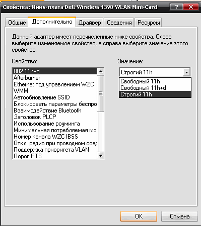

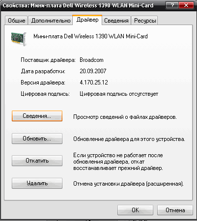

Вафля на сервере точкой доступа, на ноуте встроенная вафля. Но дрова у неё не от производителя (из сборки Винды ставил):

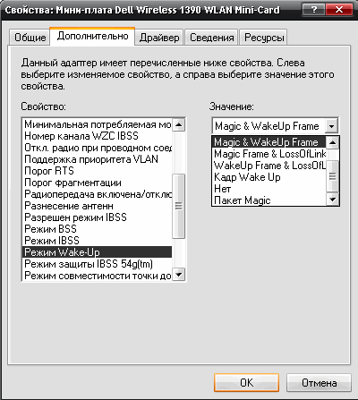

Ещё грешу на эти параметры бучной вафли:
