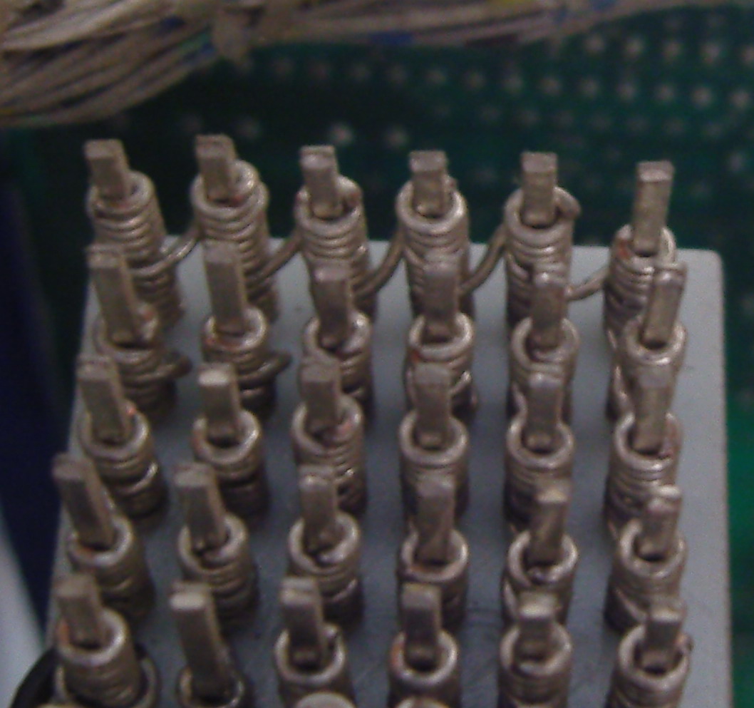

fish88
СообщениеДобавлено: Пн 20-10-08 : 21-35    Заголовок сообщения: Ответить с цитатой
offtop жесткие картинки))) у меня так вообще провод на скотче держится) пока не жалуюсь Very Happy

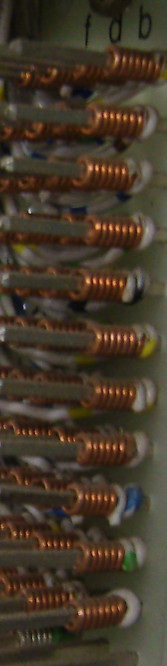

fish88
да что там жесткого - 66йкросс. жесть - это машинка для намотки такого кросса Wink
