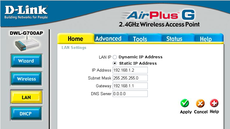

Глянул вот на сайте эмулятор на твое устройство:
http://support.dlink.com/emulators/dwlg700ap/
Я так думаю, что начинать тебе нужно с настройки LAN (ИМХО!)
Если у тебя ADSL-модем имеет IP-адрес 192.168.1.1
то у твоей точки доступа нужно настроить примерно так:
Возможно, и DNS Server нужно указать 192.168.1.1
Тут не подскажу, у меня такого нет.
Это все нужно проделывать, подключив точку к компьютеру напрямую по витой паре. И соответственно сначала настраивать сетевую карту в компе на ту сеть, что по умолчанию в точке доступа, т.е. 192.168.0.ххх, а после смены IP поменять настройки сетевой на другие, т.е. 192.168.1.ххх
DHCP в точке доступа должен быть отключен.
С шифрацией пока не торопись... заработает, вот тогда и сделаешь.
Я бы выбрал WPA-PSK и фразу кажется на 16 символов нужно.
Но это когда у тебя твой ноут увидит твою точку доступа...
Ну и админский пароль заменить не забудь.  |

Отключаешь шнурок (сетевой) от модема и подключаешь к точке доступа, предварительно перенастроив на сетевой карте ноутбука IP-адресс, как написано в инструкции к точке доступа.
Т.е.
192.168.0.1 (допустим)
255.255.255.0
Потом набираешь в браузере в адресной строке IP-адрес точки доступа (я так понял у тебя 192.168.0.50)
Должен попасть в меню настроек точки доступа (попросит ввести имя и пароль... см. свою инструкцию!)
Вот когда попадешь в настройки нужно перенастроить IP-адрес, что бы и точка доступа и модем были в одно подсети.
Как? См. выше, я уже описывал.
Сохраняешь... модем перезагружается.
Перенастраиваешь сетевую карту на ноуте обратно на подсеть модема, т.е. 192.168.1.3 (допустим)
И снова входишь в точку доступа.
Если все нормально... отключаешь сетевой шнурок от ноутбука и втыкаешь его в модем.
В ноутбуке убираешь настройки IP на сетевой карте... и настраиваешь беспроводное соединение (TCP/IP) по аналогии.
Т.е.
192.168.1.3
255.255.255.0
шлюз: 192.168.1.1
DNS укажи те, которые СТК тебе выдавал.
