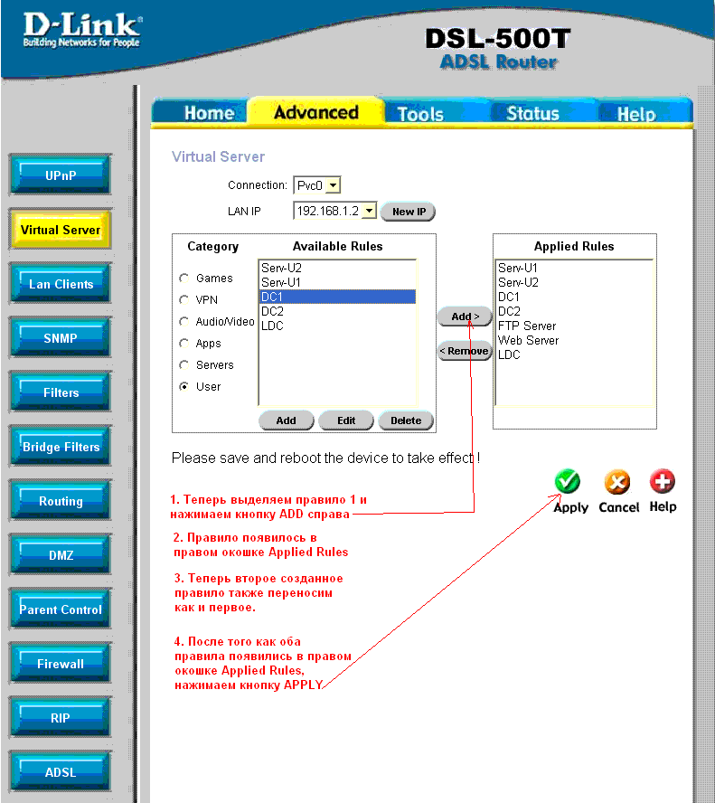

http://www.adslclub.ru/new/02/04/03/03.html
для dc++ 1234 и 1235 как там нарисовано, какие для игр порты не знаю, нужно узнавать порты и мапить аналогично

вообще если у тебя точно такая прошивка модема как там на картинке, то есть такая фича DMZ (она ниже в меню) там тоже ип свой (192.168.1.2) вписываешь и перенаправляются сразу все порты
airbuilders
СообщениеДобавлено: Вс 16-11-08 : 16-30    Заголовок сообщения: Ответить с цитатой
на этом пункте делал все как надо до этого пункта!!!Можем не хочет видеть содавшийся мной Dc1? тока видит DC2! и то DC2 не переносится в окошко Applied Rules
что делать???
