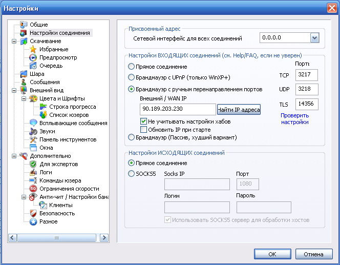

Я благодарю создателей программы FlylinkDC. Прекрасная программа, прекрасные возможности.
Всё бы хорошо. Но при тестовом контроле выдаётся TCP не прошёл проверку. UDP настроен верно.
С меня качают хорошо - до 500кб\сек. А я 10-20кb\
Вроде всё по инструкции настроил.
Модем интеркросс. Роутер. TCP 1411. UDP 1412.
Вторая карта стоит на компе skystar 2.
Посоветуйте пожалуйста как решить данную ситуацию. За ранее благодарен за любую помощь.

Люди... помогите плиз. как настроить свою СЕТЕВУЮ карту (а именно пробросить порты TCP и UDP) чтоб в настройках соединения FlyLinkDC++ можно было выбрать не пасивный режим, а режим "брандмауер с ручным перенаправлением портов".?

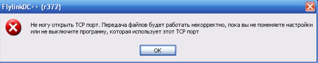

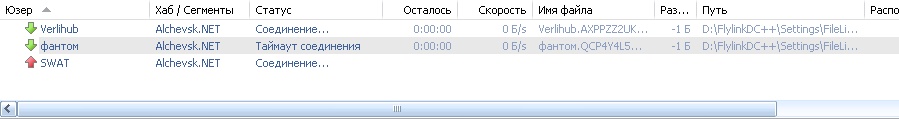

Хм.. а проблема всетаки осталась... В пасивном режиме я не могу зайти к пользователям в сети, у которых тоже стоит пасивный режим. Таких там около половины Ап стену друже! Если пытаюсь перейти в другие режимы, прямой например... вылетает такого рода сообщение:
а при конекте к некоторым пользователям пишет в строке состояния:
кто что подскажет.. че за трабл?[/img]
BorPas
Девелопер
СообщениеДобавлено: Пт 16-01-09 : 18-28    Заголовок сообщения: Ответить с цитатой
файл - настройки - соединение - прямое
zazikstealth
СообщениеДобавлено: Пт 16-01-09 : 18-33    Заголовок сообщения: Ответить с цитатой
BorPas
так и есть. Прямое! первый скин вылетает, когда захожу только в флайлинк, а второй скрин, когда пытаюсь зайти на пассивного пользователя (фантом).

Городская локальная сеть (в ней несколько городов объединены, около 500 машин) Изменение пассивного соединения на прямое помогло, с большенства пассивов я могу качать, НО не со всех. Почему так?
