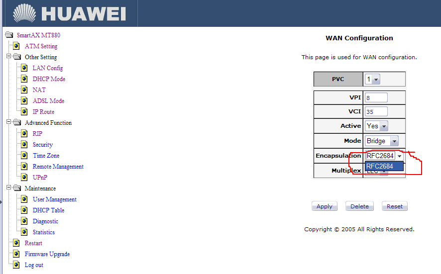

Как поменять тип протокола на PPPoE в модеме, скрин прилагаю

Хочу настроить мопед мостом, Как поменять тип протокола на PPPoE в модеме, если его нету в списке ?
И рестарт делал уже, и с бубном танцевал, а ничего не выходит Sad

Mode Bridge -> Mode Routing
http://www.adslclub.ru/new/huawei-880-v2

mode сначала на роутер поменяй, и будет тебе счастье

чуть выше bridge измени на route

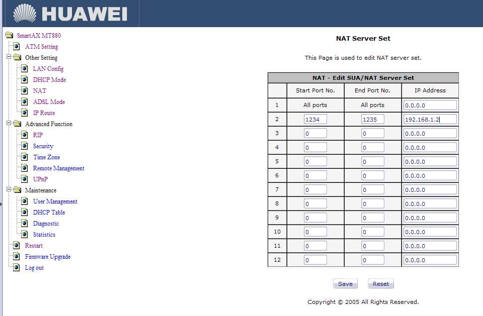

Подскажите пожалуйста, порты я правильно промапил для дц++ ??

если ип на компе действительно 192.168.1.2, то да

IP на компе действительно такой, вот только порты эти все равно почему то не перенаправляются, фаерволов никаких нету, виндовский брэндмауэр отключен, антивирус есет нод32, что еще можно проверить, чтобы размапить порты ?

нод настраивать

посмотрел настройки НОД32, что то ничего не нашел, разве он по умолчанию блокирует порты ?
Темболее у меня просто антивирус, а не интернет секьюрити, а еще я его отключал, а все-равно порты не перенаправляются Sad
проверяю вот так вот http://www.utorrent.com/testport.php?port=1234
