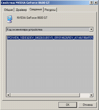

заходим в диспетчер устройств, открываем свойства видеоадаптера, вкладка сведения, там видим строку типа
открываем http://devid.info/ и по строке
Код:
VEN_10DE&DEV_0402
находим дрова
(цыфры и буквы могут отличаться)
зы: для интересующихся, в VEN_ указан производитель, в DEV_ сама модель оборудования

ищите по ven и dev, унд будет вам счастие Под столом!
