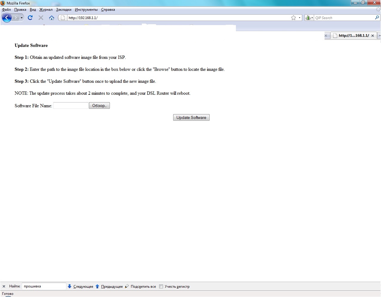

Тут я не разочаровался,начал тыкать по разному тыкать кнопки на модеме,вдруг я зажал reset,и включил модем,держа reset я дождался пока модем нормально не включился,тут замигала лампа lan.Я обрадовался,и бегом на 192.168.1.1. Вдруг я вижу следующюю картину
Вот удача Shocked подумал я.Это окно для тех кто не понял крэш режим.Который позволял загрузить прошивку для дохлово модема.

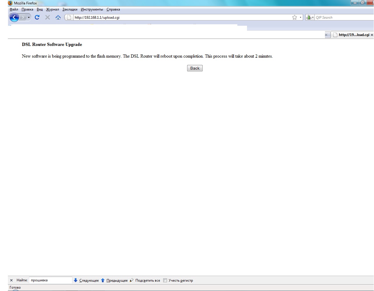

Выбрал прошивку,и начал наблюдать следующюю картину:

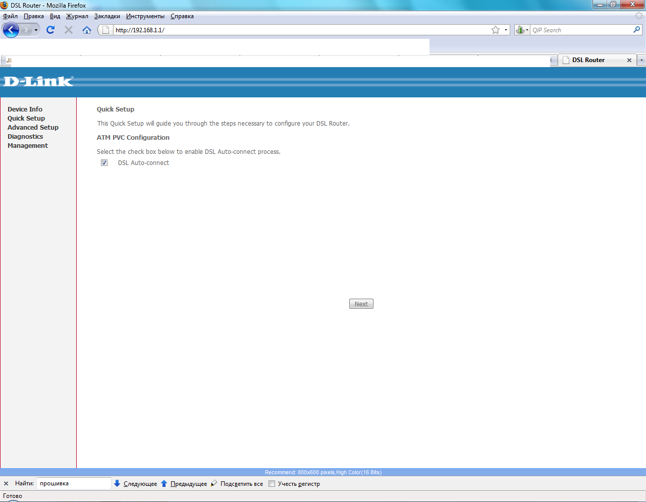

Вы спросите,откуда у меня прошивка? Она у меня осталась от обновления,до отключения электричества.Обновил модем до 1.50 и вылезла админка модема Smile
