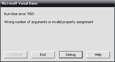

Тут я попробовал записать свой макрос, но не получилось изменить положение разделителя столбцов таблицы во время записи макроса, что не есть гуд. А ещё во время его выполнения ошбика возникла
Короче, я решил пользоваться или надстройкой, что ты в первой ссылке дал и табами и пробелами потом выравнивать формулы и их номера, или просто один раз в документе создать таблицу, как во второй ссылке указано, и копировать её потом, изменяя формулы, где надо. |

Ха, стоило закрыть и снова открыть документ, как эта надстройка перестала работать, выдавая ошибку при вставке нового номера и не находя ссылок при обновлении этих самых ссылок. Не помогла даже перезагрузка компьютера - выдаёт постоянно ошибку - не может макрос выполнить. Пришлось всё, уже сделанное, руками исправлять.
Теперь делаю одну таблицу-шаблон, как во второй ссылке ты привёл, и тупо копипастю её куда надо - макрос записать не получилось.
