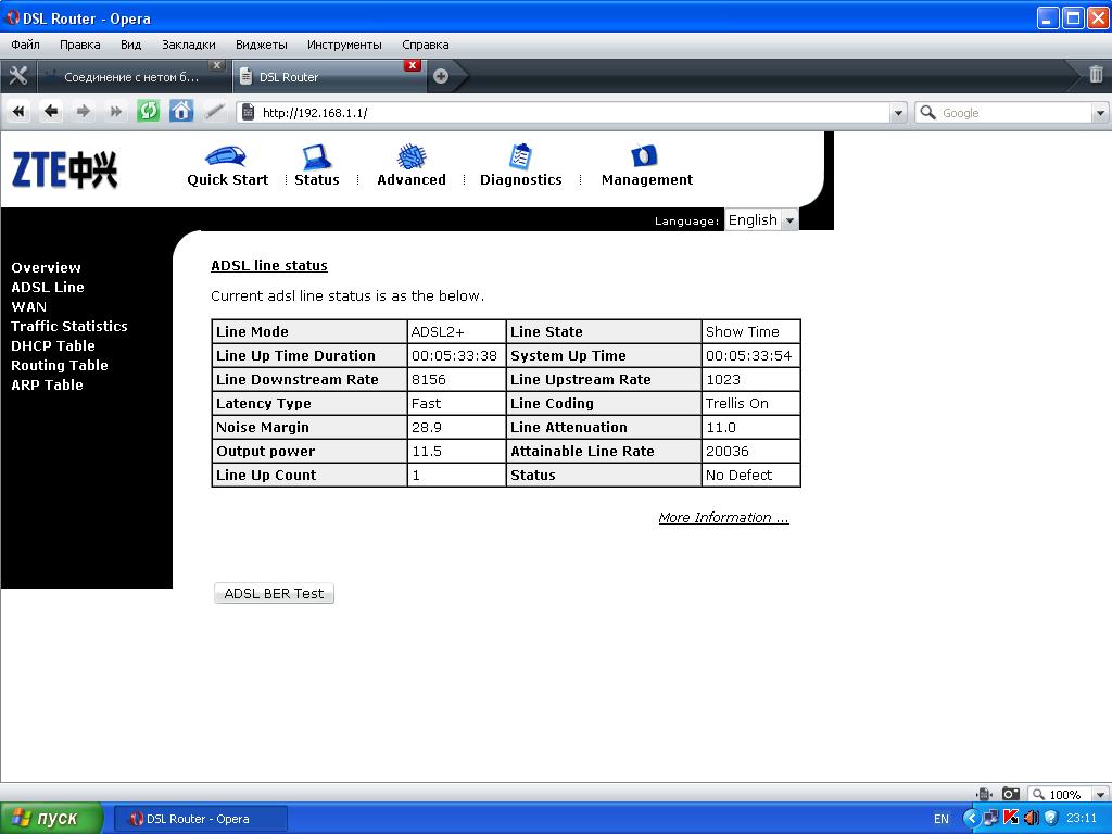

У меня соединение с инетом пропадает Shocked
ВЕТЕР
СообщениеДобавлено: Чт 21-05-09 : 18-43    Заголовок сообщения: Ответить с цитатой
Как это выражается? лампочка Link или DSL на модеме при этом тухнет? Выложите параметры линии из админки модема
Ищите раздел Statistic - ADSL или чтото подобное и скрином сюда.

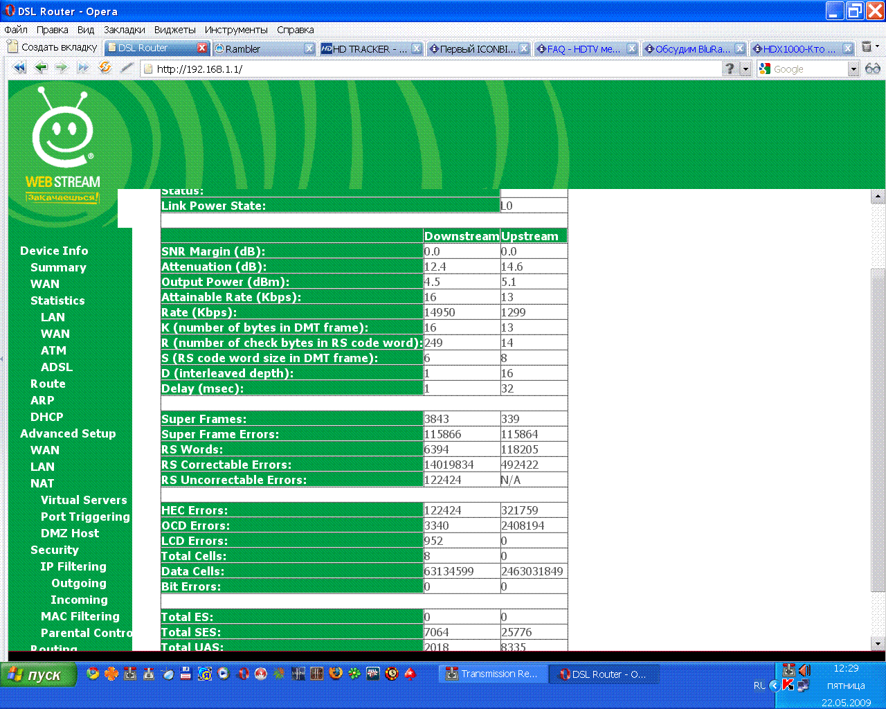

Тоже проблемы с инетом со вторника
разрывы частые. Что можно сделать?
rendy
СообщениеДобавлено: Пт 22-05-09 : 13-14    Заголовок сообщения: Ответить с цитатой
v.i.z
Очень много ошибок. Скрутки имеются? Если Board ID: 96338E, можно перешить в D-Link topic35491#695745 Прошивать через IE с полным сбросом настроек модема до и после перепрошивки.
Если будете перепрошивать в D-Link, выложите DSL-статистику после перепрошивки.

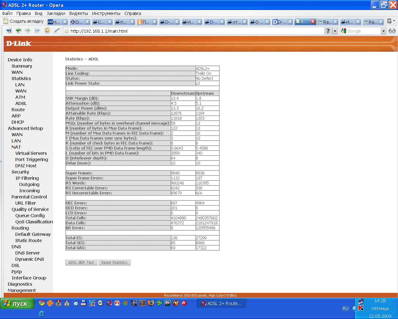

СообщениеДобавлено: Пт 22-05-09 : 14-30    Заголовок сообщения: Ответить с цитатой
rendy
Перепрошил, настроил, но
Что ещё поможет?
rendy
СообщениеДобавлено: Пт 22-05-09 : 14-49    Заголовок сообщения: Ответить с цитатой
v.i.z
С проводами, контактами точно всё в норме? Я к тому, что во-первых, затухание по исходящему каналу больше, чем по входящему, хотя до АТС, судя по параметрам, рукой подать. Во-вторых, количество ошибок, SNR Margin по исходящему каналу наводит на мысль, что где-то перебой, либо плохой контакт, хорошо, если у себя дома, а не на линии от щитка до АТС.
Проверьте ещё раз у себя дома провода, особо тщательно в местах обжима. Затухание по исходящему каналу должно быть меньше, чем по входящему. Обратное свидетельствует о проблемах на линии.
Если не поможет, то либо уменьшать скорость (что неизвестно поможет ли 100%-но избежать обрывов в случае плохого контакта), либо производить замену на витую пару, либо приглашать мастера для проверки линии, опять же, после зарезания скорости.
