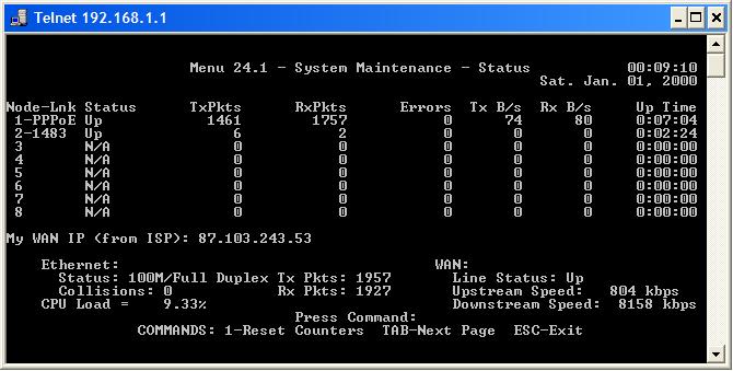

СообщениеДобавлено: Пт 12-06-09 : 13-32    Заголовок сообщения: Ответить с цитатой
настроил по мануалу вот скрин, де маё иптв? Smile Smile
может модем перезагрузить...

через телнет всё верно настроено. вот думаю-может ресет ему сделать на заводские настройки, и полностью через телнет настроить, я то его сначала через вебинтерфейс настраивал.

dab
Проверь: меню 1: Route IP=Yes, Bridge=Yes;
меню 3.2: Rip Direction= None Multicast=IGMPv2
меню 11.Internet PVC - Edit Advance Options - pppoe pass through=No
loop223
СообщениеДобавлено: Пн 24-08-09 : 08-11    Заголовок сообщения: Ответить с цитатой
а в инструкции pppoe pass through=YES
