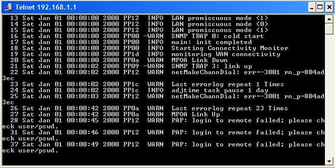

lana
СообщениеДобавлено: Чт 25-06-09 : 19-16    Заголовок сообщения: Ответить с цитатой
Вот это после разрыва РРР.....
Затем с паузой рвется сам ДСЛ.....
И вообще интересно, с чего это вдруг про неверный пароль заговорили не гуд

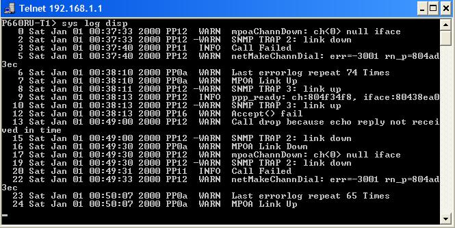

а это еще один
Опытным путем удалось выяснить, что после вкл\выкл модема интернет включается и работает дольше, чем если просто ждать, когда модем сам подключится

rendy
СообщениеДобавлено: Чт 25-06-09 : 19-45    Заголовок сообщения: Ответить с цитатой
lana
В Вашем случае в логе строчки "Call drop because echo reply not received in time", которая подтверждала бы наличие проблемы у провайдера, не обнаружил.
С другим модемом, блоком питания пробовали?
Сессия некоторое время после некорректного завершения висит и не дает авторизоваться, это норм, если не превышает ~2-3 мин.

lana
СообщениеДобавлено: Пт 26-06-09 : 11-51    Заголовок сообщения: Ответить с цитатой
Подключилась тех.поддержка.... теперь лог ошибки принял следующий вид... Cry "Call drop because echo reply not received in time",
СЦ отправляет техника для выяснения ситуации на месте, только мне не совсем понятно, почему за деньги.....
rendy
СообщениеДобавлено: Пт 26-06-09 : 12-10    Заголовок сообщения: Ответить с цитатой
lana
Ну вот, теперь точно ясно, что проблема не у Вас.
Ситуация с Вашей проблемой описана мной здесь topic25912#480644 во всех подробностях.
