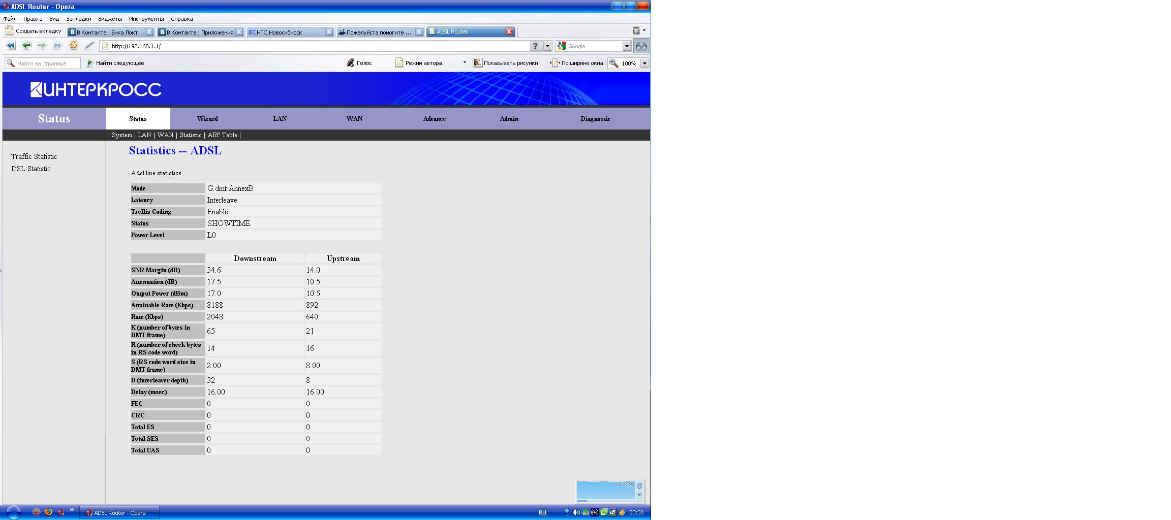

Di_ma
СообщениеДобавлено: Пн 29-06-09 : 20-36    Заголовок сообщения: Ответить с цитатой
http://www.adslclub.ru/upload/img/2009-06/2009-29-06_20-35-37_98045.jpg
Глянь может это?
ВЕТЕР
СообщениеДобавлено: Пн 29-06-09 : 20-38    Заголовок сообщения: Ответить с цитатой
Di_ma
Я выше для кого писал?
Слева вкладка DSL statistic - тыкай
Di_ma
СообщениеДобавлено: Пн 29-06-09 : 20-43    Заголовок сообщения: Ответить с цитатой
ну вот)))сори я нето прочитал0
http://www.adslclub.ru/upload/img/2009-06/2009-29-06_20-42-00_45900.jpg
вот вроде
dance oop
Даймон
Полный ламер
СообщениеДобавлено: Пн 29-06-09 : 20-45    Заголовок сообщения: Ответить с цитатой
скорость исскуствено урезана. Звони по 062 и проси повысить

ВЕТЕР
СообщениеДобавлено: Пн 29-06-09 : 21-03    Заголовок сообщения: Ответить с цитатой
Di_ma
Как то странно отображаются параметры линии +G.Dmt Annex B
1) По поводу Downstream
Можно поднять до 8 мбит, но...вы откуда область?
2) По воду Upload
Поднять без аннекс М нельзя, но и он неработает из - за несоотв. расширений
А что у вас ADSL2+ не поддерживается?
Говорить в 062:
Пожалуста, выставите максимально возможный скоростной профайл по Downstream/Upload
