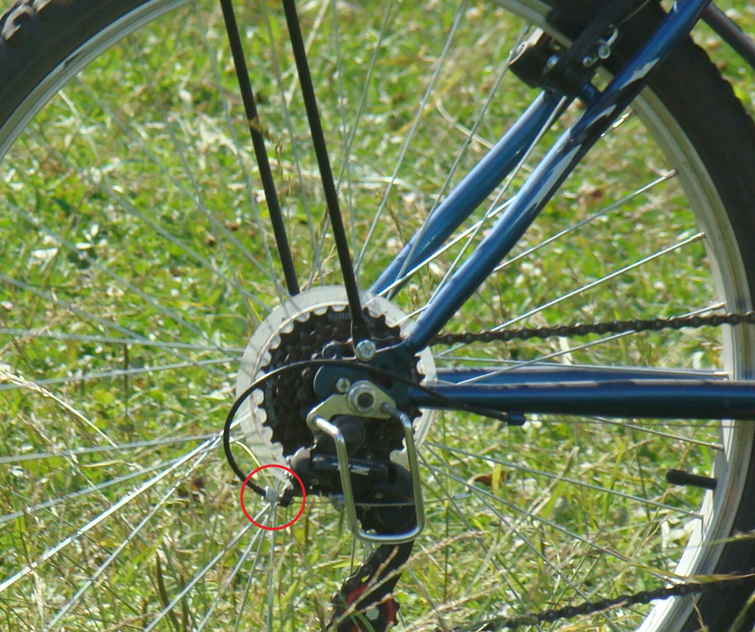

Начну с того что у меня горный велосипед с 21 скоростью. У меня проблема с задним переключателем скорости. Постараюсь внятно объяснить... Переключается с 7 по 3 без проблем (только на 7 и 6 звезде трещит иногда). Но когда перехожу на 2 скорость, цепь цепляется сразу на 1. То есть цепь весит на 1 звезде, а написано, что 2 скорость. Если я переключу на 1 скорость, то цепь просто спадывает... Горный велосипед купил первый раз, раньше с ним дело не имел, так что мало, что понимаю. Купил его 2 недели назад... и уже что то испортилось... Можно ли это исправить не покупая новый байк??? help me help me help me

Я сам недавно взял вел и сталкнулся с такой проблеммой
нужно поткрутить болт (см. рис. выше) когда цепь стоит как ты писал на первой звезде, до того момента как она перейдёт на вторую звезду.
Если система переключений другая, то такая же похожая настройка возможно на руле на тросике скоростей задних.
