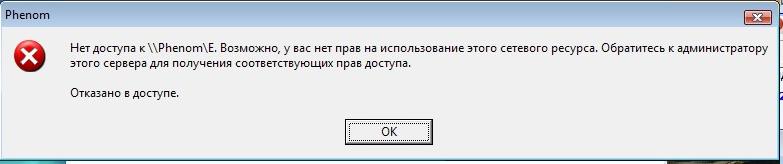

Собственно вот в чём проблема:
стоит сеть из 2х компов, компы идут через свитч и всё было нормально пока друг не перешёл на Севен. Дело в том, что я немогу зайти к нему на компьютер тупо пишет "нет доступа, возможно у вас нет прав и т.д. и т.п." т.к. Севен относительно недавно вышла ещё полностью не изучил. Помогите кто сталкивался с такой проблемой.

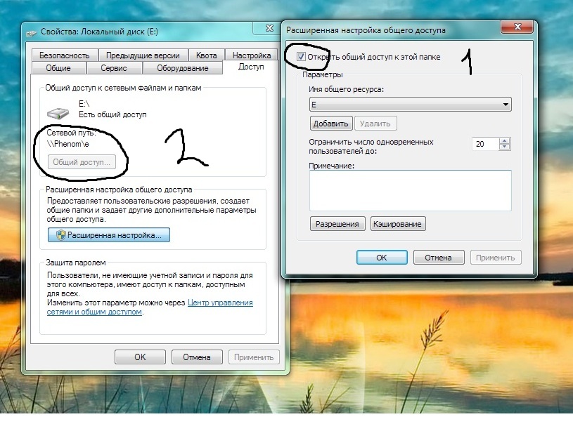

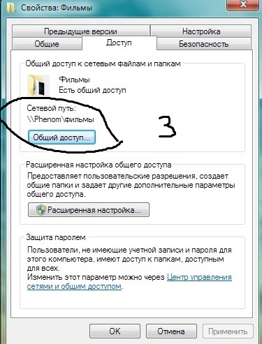

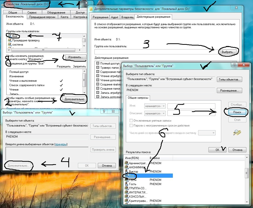

Народ то что здесь на скрине не совсем понятно куда выходить пример: панель управление/администрирование итд. Я попробовал открыть доступ папкам всё получается но это не удобно( , я хотел узнать что нужно сделать на винде семёрке 64бита а у моего знакомого ХР 32бита это он писал, чтобы можно было открывать доступ не по отдельности папкам а сразу всему диску, диска у меня 3 и папок тоже куча. на данный момент дискам открыт доступ просто. на рисунке я пометил в чём проблема проблема под цифрой номер 2 после, того как я разрешил доступ, то в свойствах все равно он остаётся закрытым общий доступ хотя с папками такого нету и зайти ко мне не могут. на скриншоте под номером где помечено 3 тут доступ общий высвечивается и там можно настраивать а на диске нету. так что поистине пожалуйста куда и чё проходить я понимаю может много написать нужно но такая проблема у нас 3 год ещё на висте была и не знаем что делать. Ап стену друже!

Phenom
В "Расширенной настройке общего доступа" кнопкой "Разрешения" дать доступ для чтения или полный "Всем" или "Гостям".

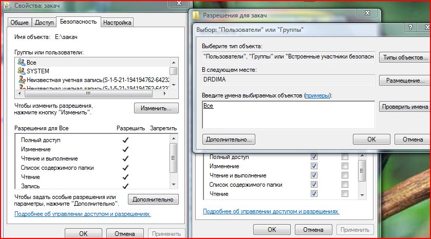

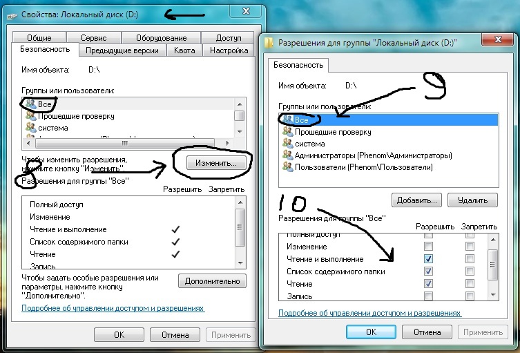

Славу богу всё заработало )), так и сделал в каждом квоте безопасности в свойствах диска добавил группу ВСЕ и дал параметры, которые меня устраивают, на удивление доступ стал открыт, это радует. Наконец то Свершилось зер гуд Прошу Вас!!! dance oop
ВСЕМ ОГРОМНОЕ СПАСИБО ЗА ПОМОЩЬ, ВСЕМ Cool Respect
Вот скрины как я сделал доступ: скрин номер 3 это начало а скрин номер 4 продолжение.
№3
№4
help me
Единственное хотел узнать??? Хоть всё и работает, но кнопка общий доступ так и не высвечивается, читал на форумах, что мол типа надо какое то правило создавать в брандмауэре и политике безопасности???
И хотел уточнить так, это или нет, что в висте и семёрке заблокирован Пинг на входящие, по этому общий доступ к диску и заблокирован. Думаю поэтому и приходится извращённым способом открывать его))))
owb
СообщениеДобавлено: Сб 29-08-09 : 07-35    Заголовок сообщения: Ответить с цитатой
Phenom
Кнопка "Общий доступ" к диску Е не активна, т.к. общий доступ к этому диску уже установлен.

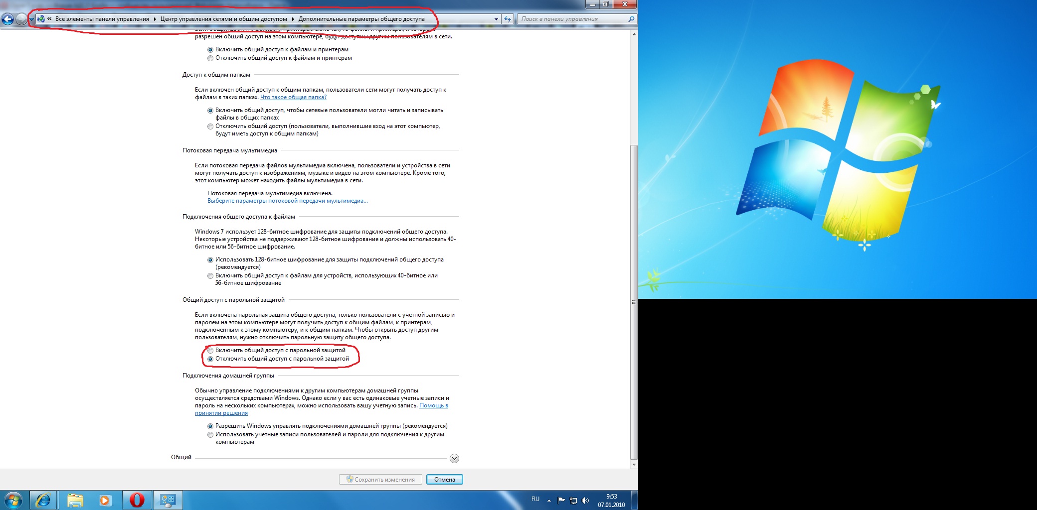

гимп
СообщениеДобавлено: Чт 7-01-10 : 10-59    Заголовок сообщения: Ответить с цитатой
Styler
По умолчанию в win 7 как и в висте стоит общий доступ с парольной защитой, поставь галочку на отключить общий доступ с парольной защитой. После этого будет тебя пускать в расшареные папки.
