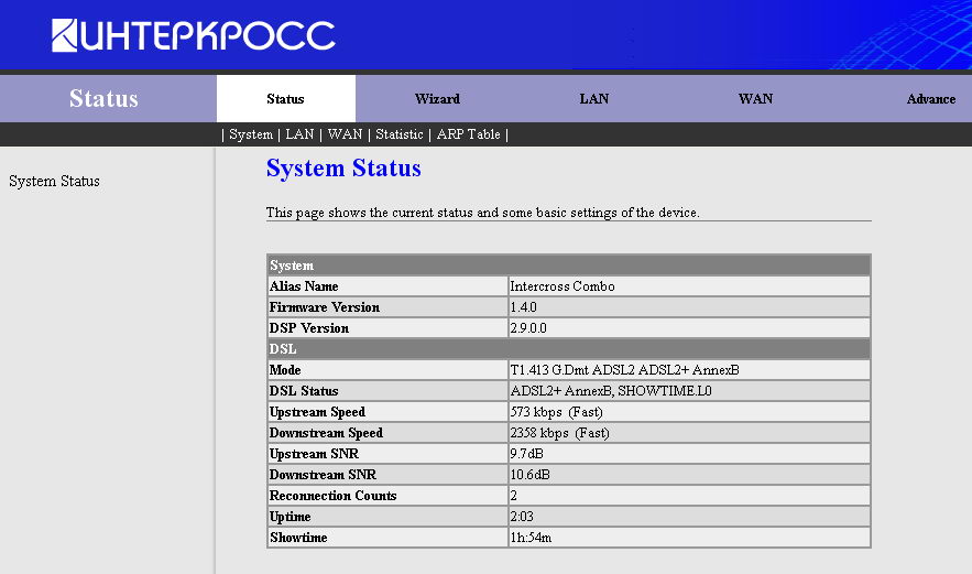

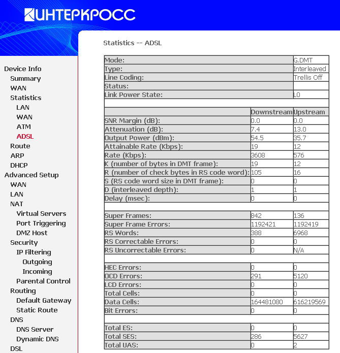

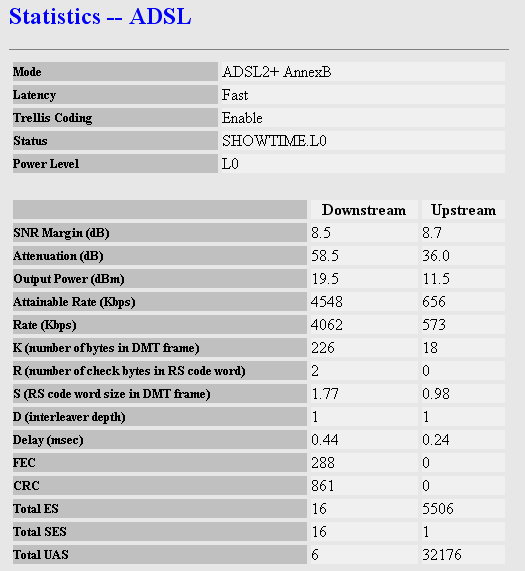

В воскресенье все работало прекрассно. Но вот в понедельник, после 22 часов ситуация повторилась. Связь вернулась только в 0:15.
Привожу данные статистики в период падения Link, когда он восстанавливался и снова падал на протяжении 3-х часов.
Вот статистика, когда свзять вернулась и все стало нормально:

rendy
СообщениеДобавлено: Вт 22-09-09 : 10-16    Заголовок сообщения: Ответить с цитатой
Не поможет. 90%, что на линии до щитка имеются посторонние устройства - блокираторы, конденсаторы и т.п. Плюс режим FAST, на такой линии без коррекции ошибок, INP и динамического профайла стабильно работать не будет.

rendy
СообщениеДобавлено: Вт 22-09-09 : 14-33    Заголовок сообщения: Ответить с цитатой
SpideRus писал(а):
Это видно по скринам?
Да, почти все это видно по скринам. Линия на пределе, к вечеру увеличивается нагрузка на сеть и идут разрывы. Динамический профайл с коррекцией ошибок и шумозащитой позволил бы стабилизировать ситуацию. Сейчас проблема на линии + профайл, неспособный хоть как-то стабилизировать ситуацию.

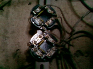

SpideRus
СообщениеДобавлено: Вт 22-09-09 : 18-24    Заголовок сообщения: Ответить с цитатой
Т.е. если я правильно понял. Дело не в модеме, с модемом все впорядке?
Вот фото моего щитка, откуда уходит кабель в квартиру.
kolyanych
СообщениеДобавлено: Вт 22-09-09 : 18-31    Заголовок сообщения: Ответить с цитатой
Не то. Это не телефон, а провода трансляции радио.

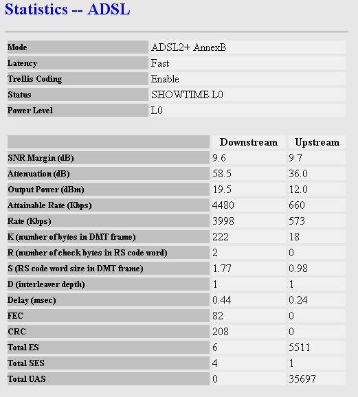

СообщениеДобавлено: Вт 22-09-09 : 20-54    Заголовок сообщения: Ответить с цитатой
Кстати, все может быть.
Взял на время модем 5633 E, пока пашет, ни каких обрывов.
Вот его статистика на 22:50:
kolyanych
СообщениеДобавлено: Вт 22-09-09 : 21-32    Заголовок сообщения: Ответить с цитатой
Модуляция другая (G.DMT вместо ADSL2+) в модеме выставлена, FAST в профиле отключен.
Но параметры линии от смены модема не изменятся.

rendy
СообщениеДобавлено: Вт 22-09-09 : 21-55    Заголовок сообщения: Ответить с цитатой
Это глюк статистики, по факту adsl2+ FAST.
SpideRus
Еще раз: у тебя проблемы либо с линией, либо с подключением. Статистику с модема 5633E также нормальной назвать нельзя - огромное количество ошибок, плохие параметры. В статистике ошибка, типичная для глючной прошивки Интеркросса Annex B на Broadcom. Модем на другом наборе логики, отсюда и отличия в работе.
Сделай нормальное фото щитка, не совсем понятно по фото, радиопровода это у тебя или блокиратор. Дома в розетке нет конденсатора?
5633UE можно перепрошить, раскрути и посмотри наименование чипсета. Но это лишь сгладит проблему, но не решит ее.

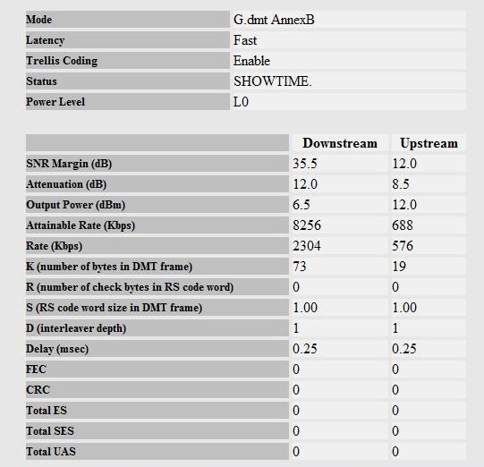

SpideRus
СообщениеДобавлено: Ср 23-09-09 : 12-40    Заголовок сообщения: Ответить с цитатой
Вот статистика моего модема 5633 UE на другой линии, поставил у себя на работе, что скажете:
Тут он показывает: G.dmt AnnexB, SHOWTIME, а дома было ADSL2+.
На работе пашет уже вторые сутки без сбоев.
