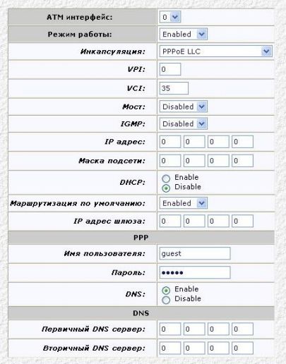

feel
СообщениеДобавлено: Чт 15-10-09 : 14-12    Заголовок сообщения: Ответить с цитатой
vpi 0
vci 33
логин и пароль свои
остальное как на картинке
и будет те счастье

[quote="feel"]vpi 0
vci 33
логин и пароль свои
и будет те счастье

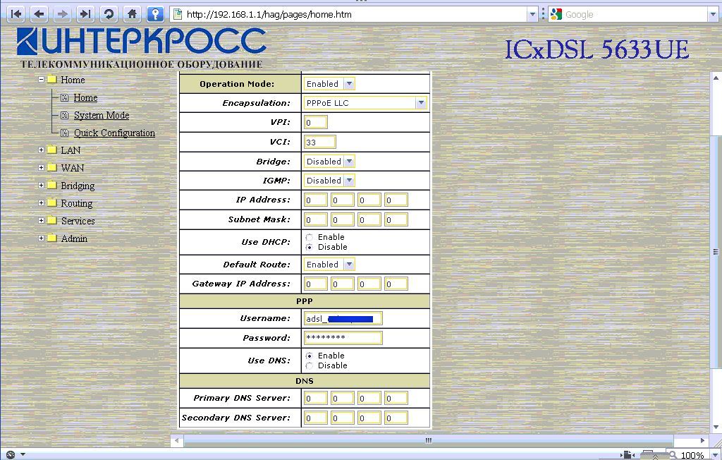

хм...это меню случайно не с HUAWEI ?...на Интеркроссе совсем все по другому Sad...по аналогии я настраивал Интеркросс как "по-идее должно работать в режиме роутера", да вот что-то не работает...вот я и спрашиваю совета, кто настраивал Интеркросс.
feel
СообщениеДобавлено: Вс 18-10-09 : 01-17    Заголовок сообщения: Ответить с цитатой
это скрин pdf инструкции по настройки
есть на диске, который был в коробке с модемом
feel
СообщениеДобавлено: Вс 18-10-09 : 01-24    Заголовок сообщения: Ответить с цитатой
вот реальный скрин - чтоб понятней было
ресеть модем на заводские настройки и настраивай занова как на картинке

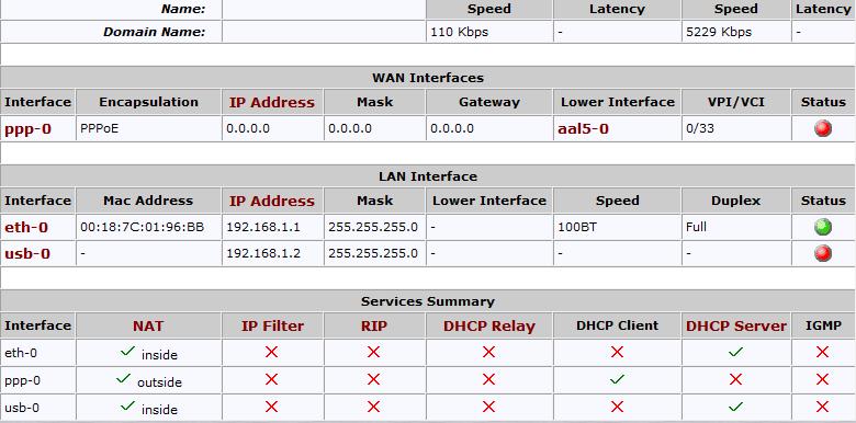

Все сделал как посоветовали...только почему то как были срывы, так они и остались. К тому же стал загораться красным цветом индикатор Int. Народ подскажите плиз что можно сделать, чтоб инет стабильный был...замучился уже с этим чудом???
P.S. На вкладке Home в разделе WAN Interfaces, там где IP Address, Mask и Gateway всё показывает по нулям, хотя как я уже заметил, должны прописываться адреса.
