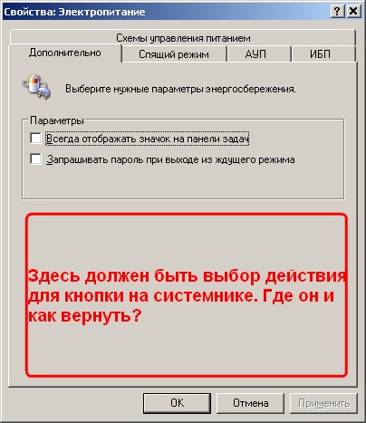

СообщениеДобавлено: Сб 17-10-09 : 17-54    Заголовок сообщения: Выключение компьютера кнопкой. Ответить с цитатой
СообщениеДобавлено: Сб 17-10-09 : 18-03    Заголовок сообщения: Ответить с цитатой
поставить драйвер на материнку
включить опцию в биосе
СообщениеДобавлено: Сб 17-10-09 : 19-41    Заголовок сообщения: Ответить с цитатой
Нужно эту кнопку 1 раз нажать, тогда и появится выбор.
По крайней мере у меня с клавиатурой так, пока не нажмёшь 1 раз, пункта не появляется. А на самом системнике должен выбор сразу быть, скорее всего правда дрова на плату надо поставить.

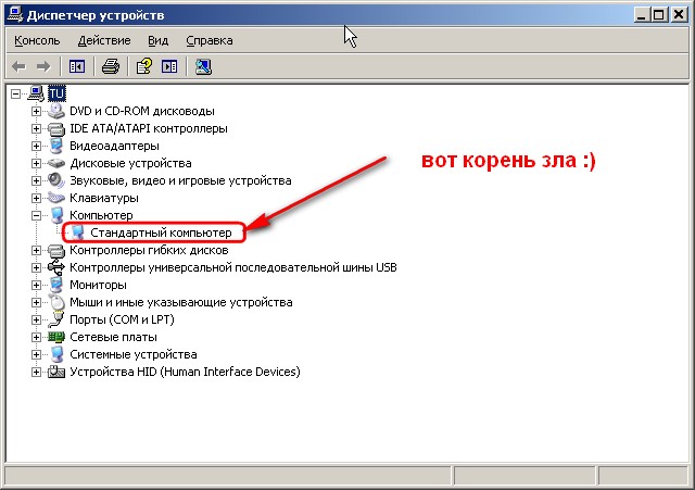

Нк получилось.
Нашел вот это: http://forum.ixbt.com/topic.cgi?id=22:65459
СообщениеДобавлено: Сб 17-10-09 : 19-56    Заголовок сообщения: Ответить с цитатой
Мож ключи реестра поискать, что бы по дефолту сбросить электропитание. У меня монитор как-то не гас, нашёл ключи и всё норм стало.
СообщениеДобавлено: Сб 17-10-09 : 20-00    Заголовок сообщения: Ответить с цитатой
PILOT
а на вкладке спящий режим если поприменять-поотменять ?
А мать поддерживает ? Может в биосе отрублено ACPI ?
PILOT
Матёрый
СообщениеДобавлено: Сб 17-10-09 : 20-25    Заголовок сообщения: Ответить с цитатой
СообщениеДобавлено: Сб 17-10-09 : 20-40    Заголовок сообщения: Ответить с цитатой
Удалить его и всё. Потом венда сама поставить какой нужно.
PILOT
Матёрый
СообщениеДобавлено: Сб 17-10-09 : 21-35    Заголовок сообщения: Ответить с цитатой
Удалить его и всё
Пробовали? Smile
СообщениеДобавлено: Сб 17-10-09 : 22-04    Заголовок сообщения: Ответить с цитатой
Пробовал, а потом ставил какой надо. Например Многопроцессорный компьютер с ACPI.
Не знаю, поможет ли это.
Обычно это всё выбирается автоматом при установке винды.
PILOT
Матёрый
СообщениеДобавлено: Сб 17-10-09 : 23-48    Заголовок сообщения: Ответить с цитатой
Дело в том, что с ACPI на стандартный можно, а вот обратно все не так просто.
