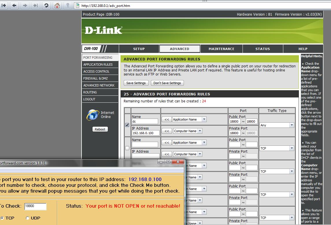

Ребят, знаю что подобных тем на разных форумах миллион,но не одна не помогла мне в решении сей проблеммы.
Вообщем бонально не получается открыть порты на D-link dir-100, захожу в портфорвадинг , ввожу все данные и тем не менее , никаких успехов. Далее проверяю программой PFPortChecker данный порт,пишет что он не доступен. Файрволлы уже все выключенны (а когда были включенны, добавлял туда правила для нужных портов).
Всё работает вприцнипе, кроме p2p мне она и нужна по сути..(скачка и отдача работает, не работает только поиск, да и сам клиент ругается на недоступность TCP порта)
схема: 2 компа>>dlink dir-100 (прошивка v2.03(EN) )
p2p клиент FlylinkDc
помогите в решении сей траблы плиз..

скрин страницы портфардинга выложи
ExFeaR
СообщениеДобавлено: Вс 25-10-09 : 16-33    Заголовок сообщения: Ответить с цитатой
СообщениеДобавлено: Вс 25-10-09 : 16-50    Заголовок сообщения: Ответить с цитатой

sog
СообщениеДобавлено: Вс 25-10-09 : 20-56    Заголовок сообщения: Ответить с цитатой
ExFeaR
в смысле не по силам? Как и тср. 2 раза пропиши - первый раз - не ани, а тср, а второй - удр
СообщениеДобавлено: Вс 25-10-09 : 21-04    Заголовок сообщения: Ответить с цитатой
вот так: http://www.adslclub.ru/upload/img/2008-11/2008-24-11_13-08-42_48913.jpg
ExFeaR
СообщениеДобавлено: Вс 25-10-09 : 22-25    Заголовок сообщения: Ответить с цитатой
сделано (и делал так ранее) , эффект тот же = порт закрыт или уже используется и в DC++ не работает поиск.
хотя на втором компьютере пошаманил, та мзаработал поиск,но правда .. как сказать заработал, вобщем находил 1% от того что он находит например в том же пассиве. Хотя впрочем это уже не важно , т.к. вторично.
p.s. такая мысля,что блокировка порта идёт где то в ОС'и ,правда черт пойми эту Vist'у брадмаузер выключен,а что ещё может мешать?

kis07
СообщениеДобавлено: Пн 26-10-09 : 11-23    Заголовок сообщения: Ответить с цитатой
Wizenya писал(а):
Он у всех ругается, забей. А чтоб поиск работал, нужно UDP порт открыть и в клиенте прописать.
Не нужно! У него же написано Any в описании порта то есть сейчас открыт порт 18800 и для tcp и udp.
Достаточно в р2р указать этот порт и для udp и tcp.
P.S. Сам пользуюсь таким же роутером уже год. Пирс настроен через 1 порт xxxx режим any.

sog
я не смог бы напортачить в двух строчках Smile
Wizenya писал(а):
антивирус может мешать. Нод к примеру, выключать бесполезно, только удалять или из процессов выгружать...
эта бойда тоже изучена и пройдена..
Wizenya писал(а):
В висте там как-то с правами доступа к файлам намудрили лишку.
Вот что-то мне тоже кажеться что где то в политике безопасности где то блокировка.
По инструкции всё именно так сделать и нужно - сделал. И увы и ах, кто-то блокирует доступ на порты.
У тебя вобще подобных проблем не было?!

ExFeaR
СообщениеДобавлено: Пн 26-10-09 : 21-50    Заголовок сообщения: Ответить с цитатой
делано переделано на миллион раз, роутер вытыкаю, тупо напрямую делаю работает идеально,только роутер подключаю, бамц говорит - "иди лесом" ,портфорвадинг настроил уже всяко точно правильно..
