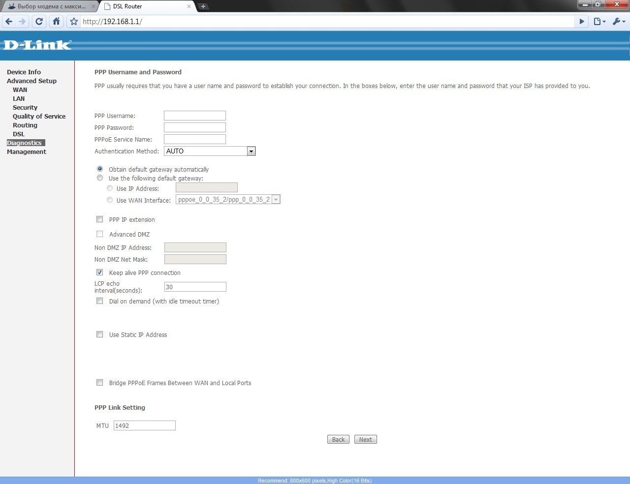

Aristo
Поставьте на странице "PPP Username and Password" галки напротив опций
"Retry PPP password on authentication error"
"Enable PPP Debug Mode"
и посмотрите, как изменится лог модема при попытке пройти авторизацию в режиме роутера. |
Aristo Форумчанин
2 rendy
Запрошенных галок не нашел. |
rendy Гуру
Aristo
Да, видимо, в текущей прошивке данных опций нет.
Можно поэксперементировать с различными типами Autchentication Method - убрать из режима "Auto" и по очереди задать жестко разные типы Autchentication и посмотреть на результат.
Значение Keep alive поставить 10.
Это всё, что можно сделать со своей стороны, вряд ли поможет, но попытаться стоит. Изначально ясно, что проблему нужно решать совместно с провайдером. |

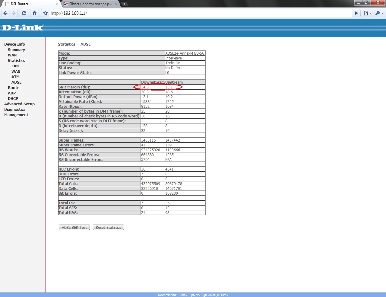

rendy писал(а): |
Target SNR Margin в данном случае, скорее всего, 12 |
Это оно? |
rendy Гуру
Aristo писал(а): |
Это оно? |
Нет, это показатель SNR Margin линии, target здесь не посмотришь. Один из способов уменьшения скорости - по символам INP. SNR Margin при этом возрастает, скорость соединения уменьшается, стабильность увеличивается за счет увеличения глубины шумоподавления (INP). |

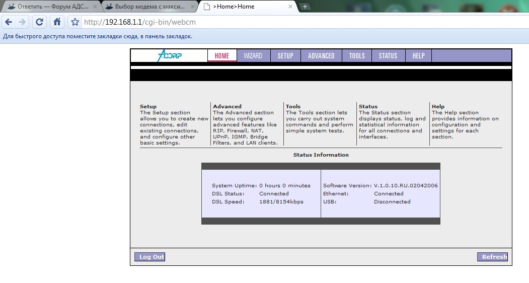

Также выкладываю:
Код: |
Modem Status
Connection Status Connected
Us Rate (Kbps) 1881
Ds Rate (Kbps) 8154
US Margin 5
DS Margin 16
Trained Modulation ADSL_2plus_AnxM
LOS Errors 0
DS Line Attenuation 26
US Line Attenuation 18
Peak Cell Rate 4436 cells per sec

rendy Гуру
Aristo
Вот, теперь больше похоже на то, что можно выжать на Вашей линии.
Цитата: |
Можно пожалуйста более подробно описать, как это сделать? |
Сейчас уже не надо.
Обновите прошивку для Acorp-а с http://mcmcc.bat.ru/acorp
Используйте версию с DSP 6.0-7.3 на выбор, с какой будет стабильнее работать. Исходящая скорость на Acorp немного поднимется за счет нового DSP-кода. |
