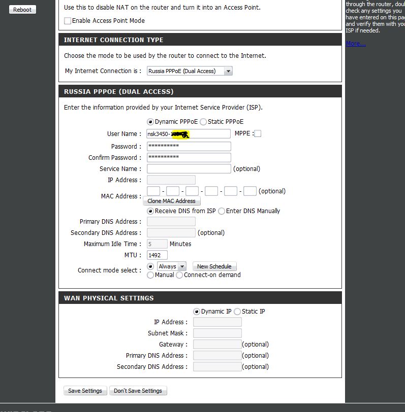

kill_bot
СообщениеДобавлено: Пт 6-11-09 : 11-17    Заголовок сообщения: Ответить с цитатой
Косатик
вот как я настроил свой дир 300!так лучше всего!!!!
