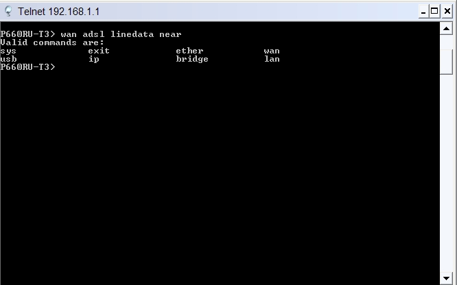

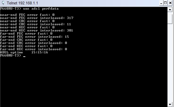

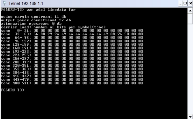

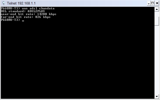

Версия прошивки модема? Сколько времени уже работает модем? Переведи модем в режим роутера и покажи логи модема при разрыве соединения, а также параметры линии и число ошибок по telnet-командам
wan adsl linedata far
wan adsl linedata near
wan adsl perfdata
wan adsl chandata .

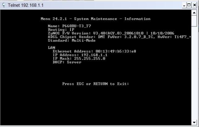

Ну тогда скажи, какая сейчас установлена версия прошивки.
А сделать просто - пуск-выполнить-telnet 192.168.1.1- вводим пароль, в меню 24.2 - System information - смотрим версию прошивки, в меню 24.8 вводим команды и выкладываем результат. Модем в роутер, в настройках сетевой карты пропиши

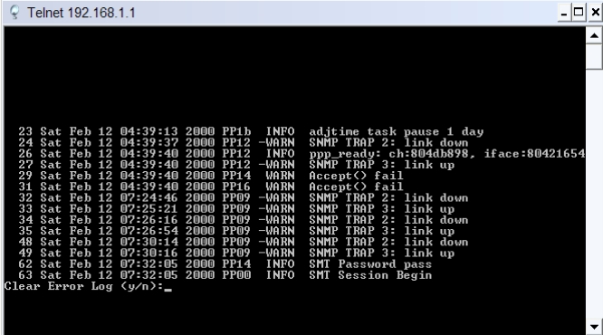

Логи по telnet-команде
sys log disp после перевода модема в роутер, но позже, сначала покажи версию прошивки и диагностику.

Костиг
По параметрам всё ОК, ошибок мало, Uptime больше 15 часов. После перенастройки в роутер проблема не исчезла? Тогда давай логи модема.
Вирусов на компе нет?
Костиг
СообщениеДобавлено: Сб 7-11-09 : 12-40    Заголовок сообщения: Ответить с цитатой
вот не знаю то или не то=)
rendy
СообщениеДобавлено: Сб 7-11-09 : 13-12    Заголовок сообщения: Ответить с цитатой
Костиг
Такое подозрение, что проблема либо с Виндой/вирусами, либо с сетевой картой/LAN- кабелем/портом модема, если я правильно понимаю записи в логе.
В меню 24.11 везде выстави "LAN only" и смени пароль к админке/telnet, если не сменен по умолчанию.
