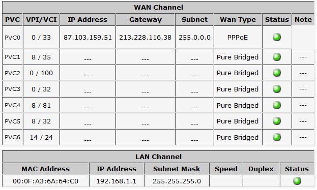

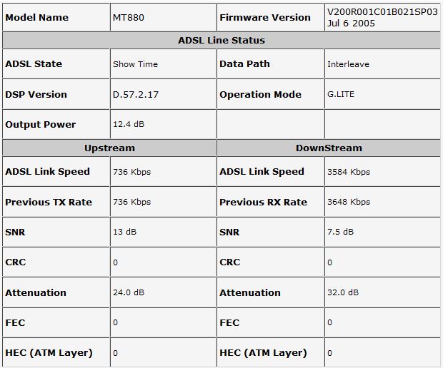

Параметры линии через основной шлюз по умолчанию http://192.168.1.1/ покажите
SiR77
СообщениеДобавлено: Ср 18-11-09 : 21-42    Заголовок сообщения: Ответить с цитатой
ВЕТЕР
подскажите плиз,что это Sorry
SiR77
СообщениеДобавлено: Ср 18-11-09 : 21-45    Заголовок сообщения: Ответить с цитатой
Это?

Скорее всего, модем уже отработал своё - что-то с модемом, либо с блоком питания. Почему используется G.LITE? Модем на других модуляциях не подцепляется или она выставлена принудительно? С другим модемом не пробовал?

rendy
СообщениеДобавлено: Ср 18-11-09 : 22-55    Заголовок сообщения: Ответить с цитатой
на других модуляциях так же
Тогда лучше всего попробовать с другим модемом.
А статистику лучше всего оценивать на модуляции adsl2+.

rendy
СообщениеДобавлено: Чт 19-11-09 : 21-17    Заголовок сообщения: Ответить с цитатой
SiR77 писал(а):
а у меня максимально возможная скорость соединения 6 мбит.
для чего адсл2+?
объясни плиз.
п.с.
попытался подцепиться на адсл2+
он вообще не цепанулся. просто вообще реакции ноль
на G.LITE и G.DMT получилось
ADSL2+ обладает гораздо большими возможностями, нежели простой adsl. Это раз. Второе - в режиме adsl2+ гораздо эффективнее оценивать линию по параметрам соединения, выдаваемым модемом. Если на 2+ модем даже не пытается установить соединение, значит, она отключена на DSLAM.
